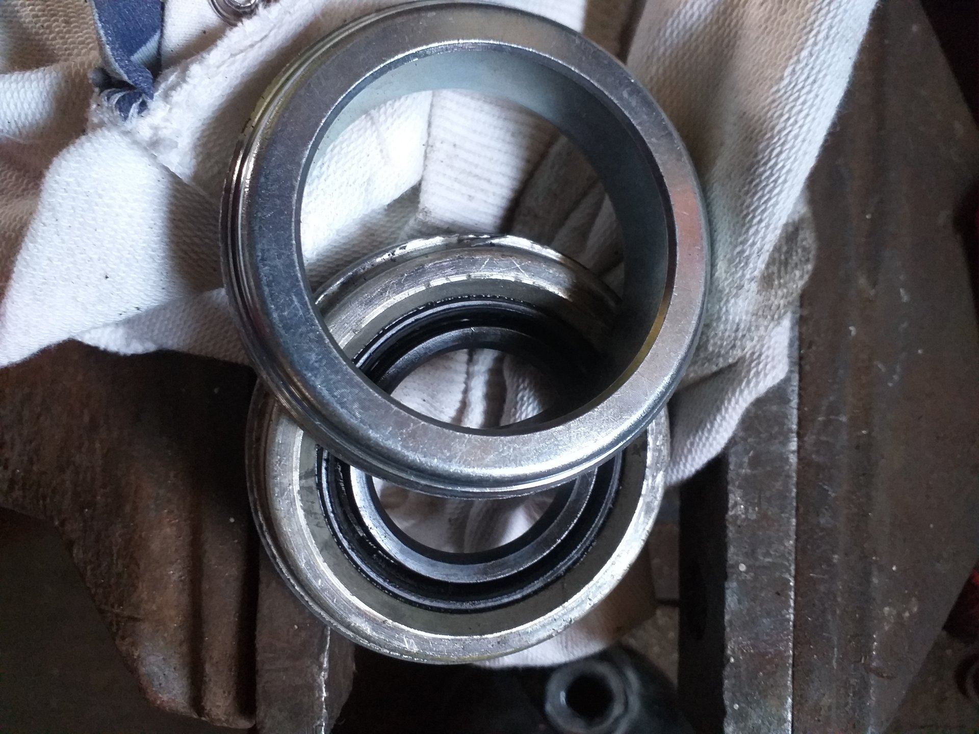

Moj opryskiwacz stary pilmet 400 L z pompą p60.
Remontuje pompę p60 nowy typ. Mam dwa zapytania odnosnie skladania pompy.
1. Jak dobrze dokrecic te boczne membrany ? Na forum multum tematow, ze po wymianie membran i ich dokreceniu woda idzie do oleju, jak wiec to skrecic zeby bylo dobrze, czy jest to jakas wyzsza szkola jazdy  ? (Fotka w zalaczniku ). A moze zostawic stare membrany, niektórzy też  piszą ze trzeba wymieniac jakies podkladki ja tam zadnych nie widze ..........

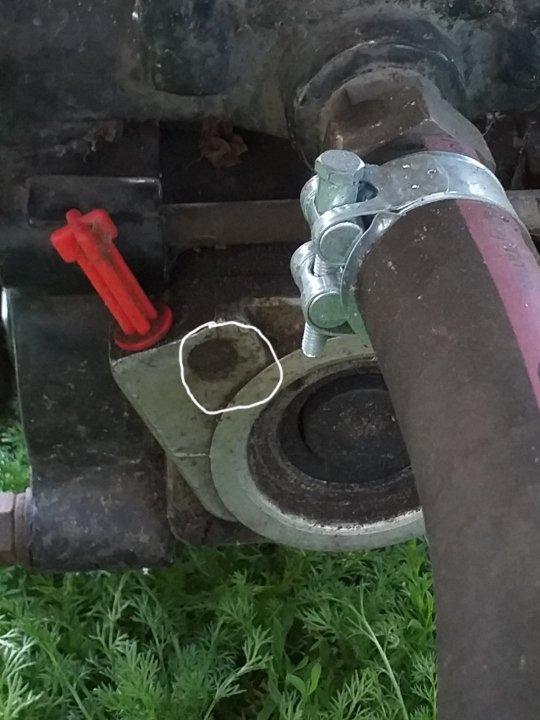

2. Odkrecajac tylna pokrywe (zdjecie zalacznik) niestety sruby padly. Są gdzies one dostepne czy trzeba dosztukowywac zwykle ?

Przede wszystkim sprawdź czy nie ma wżerów na obudowie, druga sprawa to poszukaj porządne membrany ( nie wiem czy oryginały dostępne, jeśli tak to kup je ). Skręcasz bez żadnych kombinacji.
Co do śrub to poszukaj w necie lub idź do sklepu ze śrubami.
@akmaly obejrzalem dokladnie stare membrany (na ktorych cisnienie trzymalo) i sa bardzo masywne i nie widac nic zadnych pekniec ect. To może jednak zaloze je a nie nowe..........
Co do przykrecania membran wolalem dopytac bo od groma ludzi pisze, ze po wymianie na nowe w oleju oprysk jest. A teoria  ze po zdjeciu starych membran nie moge ich z powrotem zalozyc bo są juz odksztalcone to prawda ??

Skoro jest to remont , to weryfikacja i ocena stanu części -  począwszy od łożysk , przez tuleję mimośrodu ( zapewne aluminiowa )  , na uszczelniaczach, zaworkach  i membranach skończywszy . W moim opryskiwaczu pierwsze fabryczne  membrany w identycznej pompie wytrzymały tylko 5 lat , gdzie następne , nieznanej produkcji  ponad 10 , dlatego nie ma sensu zostawiać elementów , które ulegają starzeniu , no ale zrobisz jak uważasz - będziesz miał wiedzę na przyszłość.
Co do śrub , to we wskazanym miejscu zamontuj śrubę na klucz ampulowy. Przy montażu zwróć uwagę na ustawienie głowic w płaszczyźnie z górnym kolektorem , aby zaworki idealnie przylegały .
@andrzej78 srodek tez byl rozbierany, łożyska o dziwo w dobrym stanie. Tylny i przedni uszczelniacz wymienie. Co do membran. Sprobuje z nowymi zobaczymy jakie przyjdą ale po komplecie naprawczym w tym membrany koszt 45 zl chyba nie ma co oczekiwac cudow 😀

Tą śrubę przy bocznych membranach dokręcasz młotkiem i jakimś szpikulcem. Ma nie drgnąć ani milimeter. I owszem są podkładki właśnie na tą śrubę, są one jednorazowe i kosztują grosze. Robiłem tą pompę miesiąc temu. Wszystko chodzi. Ale trzeba z siłą to robić. Proszę link do podkładek: https://allegro.pl/oferta/podkladka-pod-wkret-specjalny-pompy-opryskiwacza-7107325215
https://youtu.be/AN6UCZiwQ1w?si=cHbPsT5qCsreMoph na YT nawet filmik jest. Tyle, że jak dobrze wszystko podociągasz jeśli chodzi o membrany to żadnych silikonów dawać nie trzeba. Bo wszystko się układa.
@Popier96 super dziękuję za link do tych podkladek. Zakupilem caly zestaw naprawczy membrany, przepona powietrznika, zaworki, uszczelka powietrznika oryginal z Tadlen Pilmet koszt 99 zl. Ale roznica w wykonaniu masakryczna. Zamiennik za 45 zl to szajs.
Zastanawia mnie rozmiar membran oryginalne od Tadlen Pilmet wymiary 56x126x10, na innych aukcjach podawane sa tez 56x128x10..........
@Popier96 jeszcze jedno pytanko bo odkrecilem 4 sruby mocujace tylną kryzę tą gdzie tam miarka oleju wchodzi. I probowalem ją zdjac pukalem mlotkiem, podwadzalem i nic. Czy uzyc wiecej sily ? Czy aby zdemontowac ją to trzeba oprócz tych 4 srub aluminiowych wykrecic srube kontrujaca co jest z boku ?
@Popier96 a już myślałem, że coś ta boczna śruba kontrująca przyblokowała. a udało Ci się bez problemów odkręcić te śruby aluminiowe ?
Zmierzyłem je i wyszło ze M12 i 25mm gwintu, ciekawe czy muszę szukać też aluminiowe czy mogę normalne metal ?
