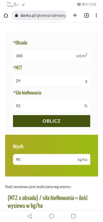

Ja F2 tak jak teraz to 80 kg/ ha a jak pod koniec września to 100 kg / ha.

Mało tego żyta siejecie na f2 ja myślałem o 120kg.
i słusznie. dwie porcje KWS Serafino to ok. 75 kg to F2 powinno być od 100 do 120kg.  Tak siałem w tamtym roku i było ok.
