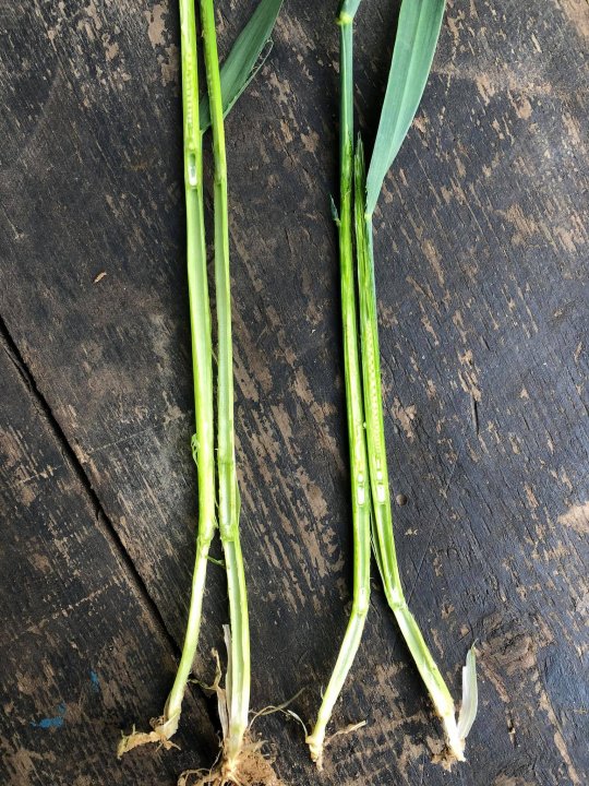

tobago napisał:
@Tomek90 @Zefir @Broody
Chłopaki, żyto dostało na późne pierwsze kolanko 0,7kg Medaxu. Jest dosyć niskie i sztywne. To po lewej.
Prawa strona to 0,3 Moddusa i 1l CCC w terminie pierwszego kolanka.
W tym po Medaxie zaczyna pojawiać się liść flagowy. Zastanawiam się jak go dalej poprowadzić ze skracaniem.
Powtórka Medaxu, może moddus a może etefon..?
Gleba lekka, 130kg N, stanowisko po rzepaku. Dziwnie zabrzmi ale wiosna dosyć sucha.
Z lewej i prawej strony te same odmiany?

182682043_932396424228725_23619226024049
O qrde ładnie podziałała pierwsza opcja. Medax widać mocno na drugie międzywęźle podziałał a trzecie kolanko już odskoczyło mocniej. 0.2 moddusa tam gdzie poszedl medax. Tam gdzie była mieszanina poczekać aż będzie w fazie jak to pierwsze i wtedy określić, bo widać że trzyma jeszcze dobrze 😉

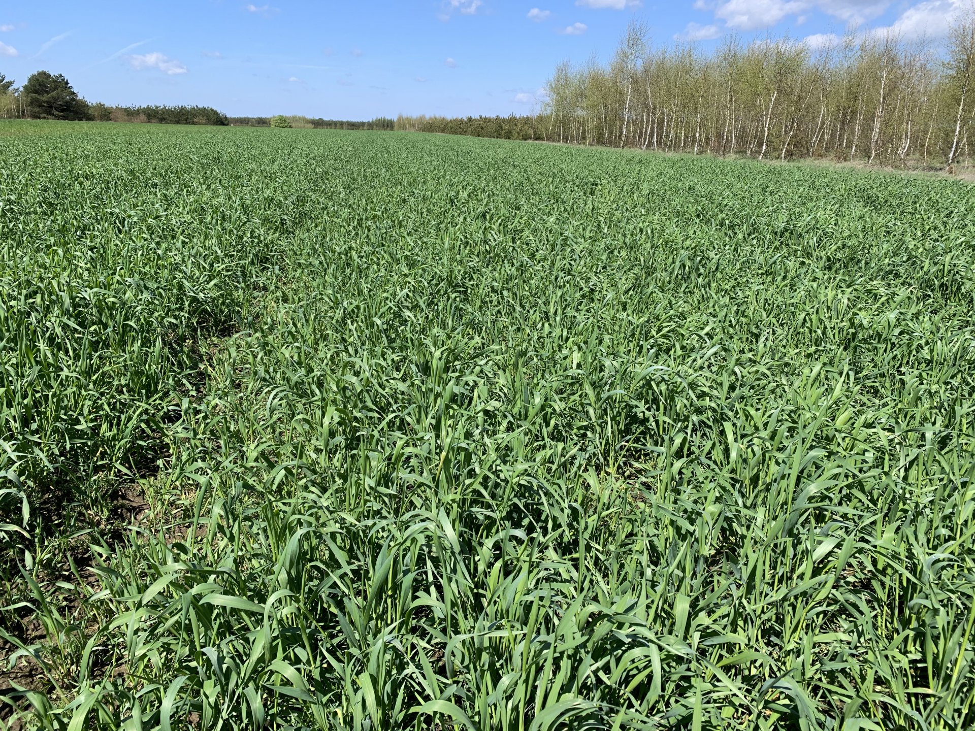

Macie problemy. U mnie żyto3 kolanko poszło i nie dostało jeszcze nic ani T1 ani regulacji bo warunków brak. Może po weekendzie sie uda wjechać ale woda stoi tyle wlało oatatnio

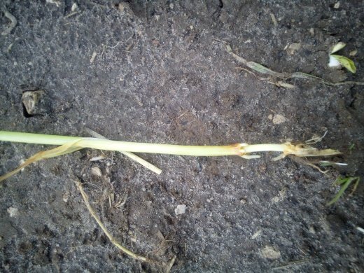

Witam. Kolega przysłał mi zdjęcie zapytaniem, dlaczego po skracaniu żyta modussem przy pierwszym kolanku pojawiały się  wyglądające jak korzenie.
Może ktoś to wyjaśnić? bo ja widzę to pierwszy raz takie cudo
teraz skracanie coś jeszcze pomoże?
Ja planuje w tym tyg. prysnąć sarcenem max, pod warunkiem że znajdę jakieś bez wietrzne okienko pogodowe  bo na dwóch placach mam sporo chabra.
Ja przy takim nawożeniu i skracaniu poprawki nie robie.

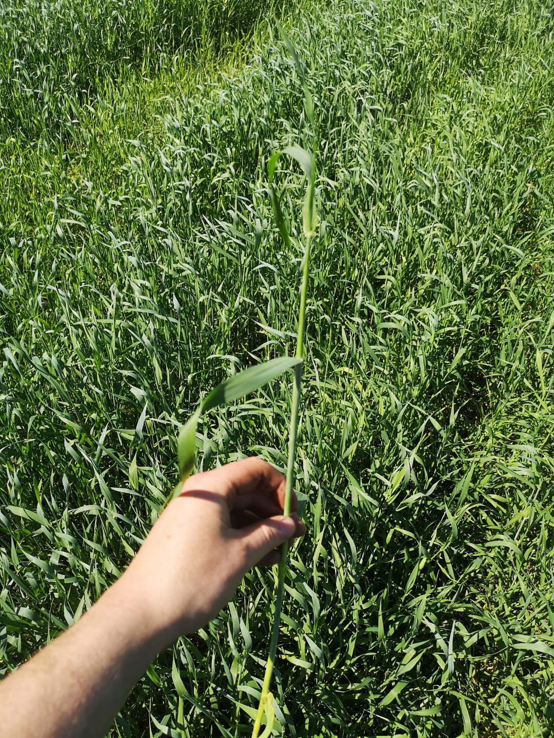

Dzis poszła poprawka 0,12 trineksapaku na bardziej wyrośniętym i gęstym lanie po rzepaku gdzie na R1 poszło w późnym pierwszym kolanku równy miesiąc temu 0,75kg Medaxa.
Temu planuje podać jeszcze ze 30kg N na kłos.
