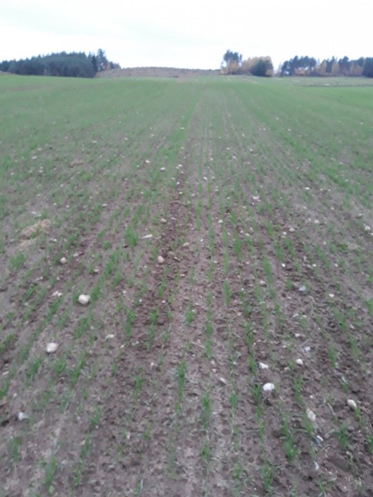

jest ok. przynajmniej wschody równe, mi na ugorze jakiś szkodnik placowo zeżarł, tylko nie wiem czy młode siewki na 1. liściu czy juz ziarniaki i tak mizernego vinetto, jest dramat placowo, bardzo mała obsada

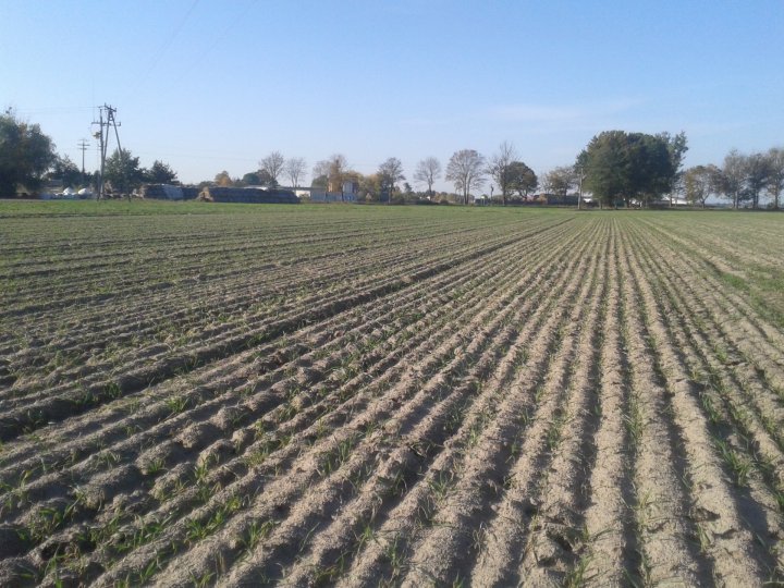

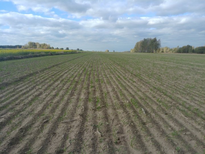

Serafino siane 13 września, jak oceniacie ?

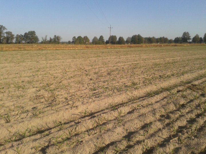

Ja 5 września późne wschody i dopiero szpilka, gdzie była wilgoć już się krzewi i weź posiej mniej szt...
To niech kolega wyrwie i pokaże głębokość siewu bo ja bym nie potrafił ocenić głębokości siewu po tym zdjeciu, tym bardziej że wschody wyrównane jakby.
Docisk może być jak gleba wilgotna, a głębokość prowadzi rolka.

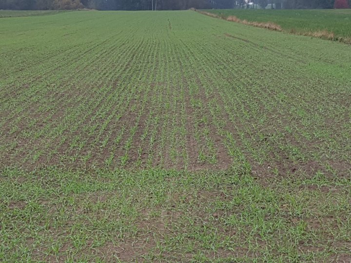

czareczek85 napisał:
SU Arvid 2js siane 14..09 nawożenie gnojowica 50tys/ha do tego holist 200kg/ha
Już jest łąka,a co będzie za miesiąc. W tym terminie i przy takim nawożeniu to ja bym siał 1-1,5js. no chyba że będziesz nawadniał. Zobaczysz na wiosnę co się stanie jak tylko wody przybraknie. Kiedyś miałem podobne żyto, to myślałem że oprysk przypalił bo pole się żółte zrobiło...Człowiek uczy się na błędach. Była auto-redukcja myślę że ok 50-60%. Plon w tym życie był 63dt/ha. Co do odchwaszczania to jak dla mnie bezsens poprawiać wiosną. Expert met+dff i oprócz żyta się nie zdarzyło żeby w polu jeszcze coś rosło. Cenowo też dobrze wychodzi.Taniej niż dwuzabiegowo

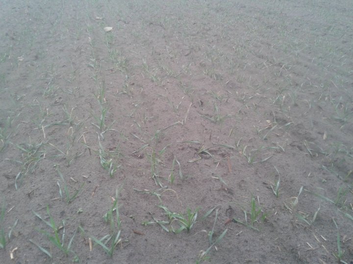

u mnie masowa plaga pedrakow, działka 1 ha 70% juz wrąbały, na innej pszenzyto 2ha i to samo. ma ktos jakis sprawdzony sposob? czytalem cos o srodku Dursban ale zero doswiadczenia. szykujemy sie do przesiewania plantacji
11 minut temu, thor1984 napisał:
Żeby zastosować Dursban to musi być wilgoć a najlepiej po oprysku żeby spadł deszcz. Możesz też zamiast zwykłymi końcówkami oprysk wykonać tymi do rsm.
jak mam w polu sporo robastwa bo krety zryły  żyto  czy mógłbym zastosować Dursban również na uzytku zielonym ? prawnie nie ale czy teoretycznie pomogło by ?
Ja używałem go w malinie i kiedyś w życie. W obu uprawach z dobrym skutkiem ale właśnie warunki do zastosowania były dobre. Z użytkami zielonymi jest ten problem, że pędraki uwielbiają je bo nic im tam nie przeszkadza. Co do oprysku użytków zielonych to nie słyszałem o takim czymś, zresztą to jest trucizna na żywe organizmy więc ja bym nie ryzykował choć tak jak piszesz w teorii powinno pomóc.
