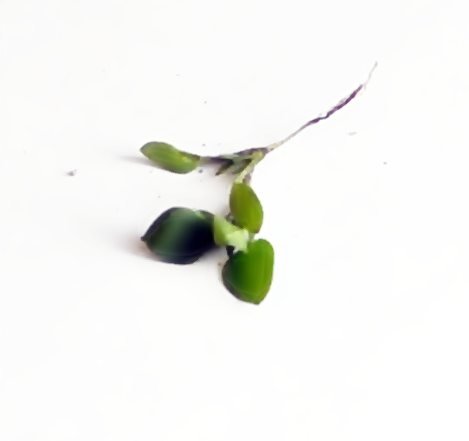

chwasty sa w fazie 2 lisci...znalazłem takie tez ktore maja po 3 ale to rzadkosc...ale tez jest kilka okazow takich jak na zdjeciu...miec maraton da rade?czy tez moze cos innego zastosowac?do tej pory za mokro było zeby wjechac w pole...i mysle ze w poniedziałek uda mi sie ten zabieg wykonac...prawie codziennie pada
link do zdjecia z chastem; http://www27.zippysh...32066/file.html
