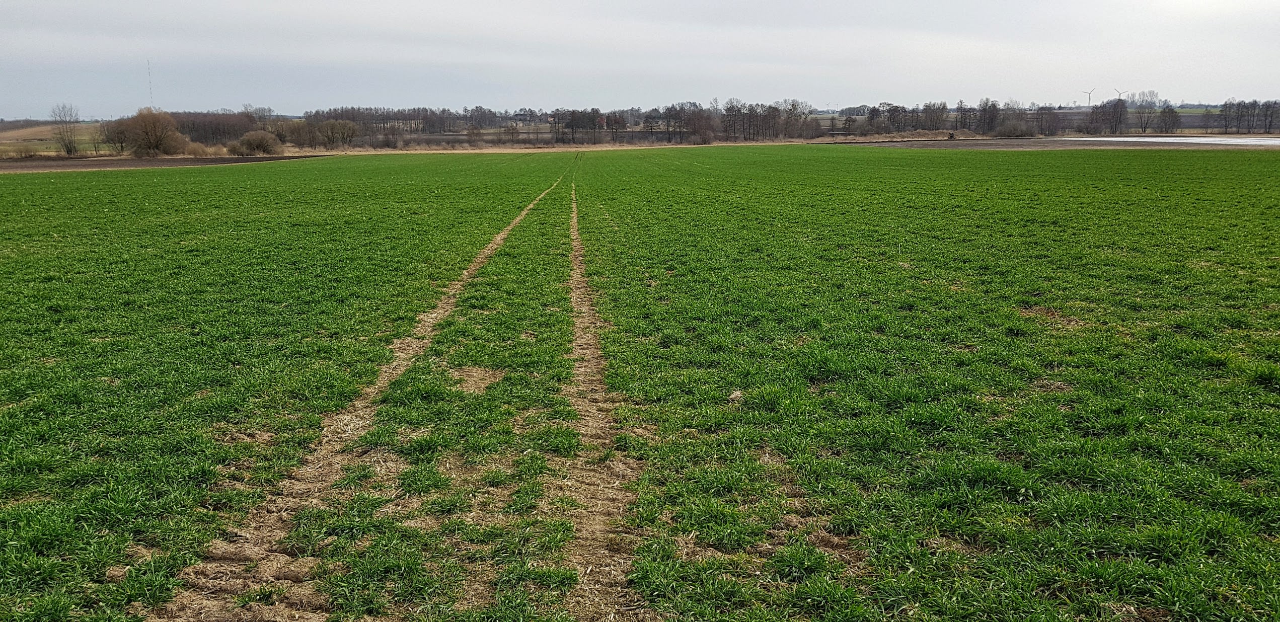

tu moje kws binntto dzisiaj, siane 15.9.17 @ 60kg/ha, 300kg/ha saletry poszlo 8 marca, nie bylo u nas sniegu cala zime, srodek polski
