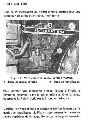

witam panowie pytanie w pewnym sensie banalne ale jak sprawdzacie poziom oleju w swoich casach posiadam 745xl i bagnet jest rozkręcany ile obrotów robicie przy odkręcaniu żeby zmierzyć dobrze poziom oleju
Osobiście to luzuję pokretło miarki , na tyle , aby można było  wyciągnąć bagnet  , sprawdzam stan i dokręcam z wyczuciem  ( silnik D268 ).
Zresztą tu masz opisane czynności ,
Edytowane przez andrzej78
dziękuję 😉
