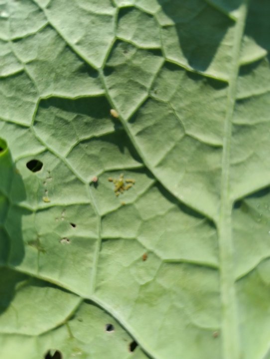

2 godziny temu, mich18 napisał(a):
Panowie chce jutro opryskać rzepak na mszyce bo jest ogrom czy dołożyć siarczan magnezu pomoże coś na rzepak bo zaczyna robić się fioletowy czy odpuścić już ten siarczan magnezu ?
5 minut temu, Siedzacybyk napisał(a):
Opryskaj to tanim cyperkilem, po co robic koszty. Mszyca spadnie, to srodek kontaktowy. Juz jest zimno, nowa nie przyleci.
Cyperkil tomsie nadaje na błoto na mszyce środek systemiczny a najlepiej gazowy wiadomo który środek.
Kontaktowym nie zwalczysz mszycy pod liściem nigdy, szkoda tylko czasu i paliwa
Teraz, Łukaszek napisał(a):
który ?
Tu nie można o tym środku mówić. Inazuma powinna dać radę z legalnych środków ale dawkę większą jak zalecają lub czysty acetamipryd np carnadine
I  na drugi dzień będzie od nowa mszyca kontakt się nadaje do dodania np herbicydu fungicydu itp dla spokojnosci. Nie ma takiej belki żeby liść opryskać od spodu,no może belka z rękawem ale to też nie wiem

Inazuma to tez polaczenie pyretroidu z neonikotynoidem. To jesli pyretroid nie jest najlepsza opcja, to lepiej poszukac czystego acetamiperdu?! Choc przy takich temp.systemiczny bedzie mial problem z przemieszczeniem sie w roslinie. Tam juz to wszystko jest geste i spowolnione. Gazowy by tu rozwiazal sprawe, a z dodatkiem cyperkilu to istny zabojca.na toksykologii ciagle powtarzali, ze to polaczenie jest wysoce toksyczne dla owadow!
Nie będzie bo zimno i nie będzie nalotu przynajmniej u mnie, narazie mam co robić niz ganiać jakieś mszyce po rzepakach.
Dokładnie z rękawem wystrzeli się.

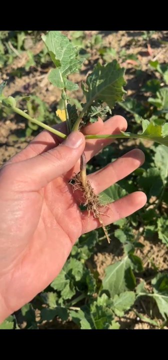

2 godziny temu, ROLOMAZ napisał(a):
Jak oceniacie te rośliny? Było mokro i korzeń wyszedł na wierzch. Skracanie był w fazie 5 liści caryxem.
U mnie takie rośliny bez regulacji mają po 15-20cm długości
Mowa o korzeniu oczywiście.

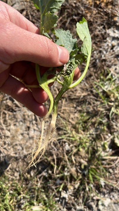

40 minut temu, piotrek912 napisał(a):
Witam od dołu na liściach jest sporo mszycy pryskać to jeszcze czy dać spokój, to muj pierwszy rzepak i nie wiem co robić
Czym chciałbyś ewentualnie zwalczyć?
