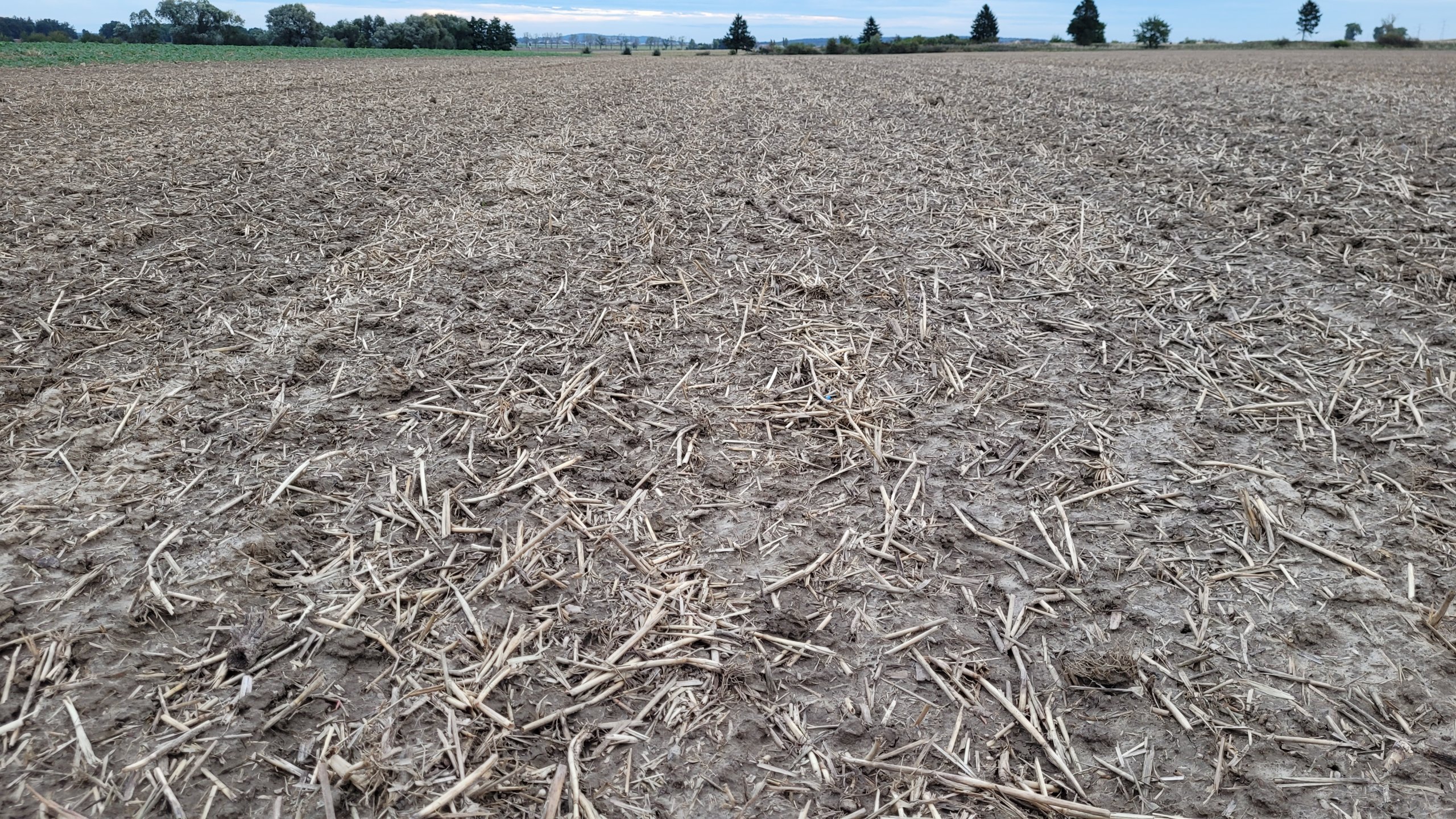

Tomek90 napisał:
1 godzinę temu, yacenty napisał:
tak to wyglądało. daje 250l (150l wody i 100l RSM32)
To jest w sumie nie dużo resztek.
U nas już sieją rzepaczki wczoraj i dziś.
tak wyglądalo po siewie i dobrym deszczu
