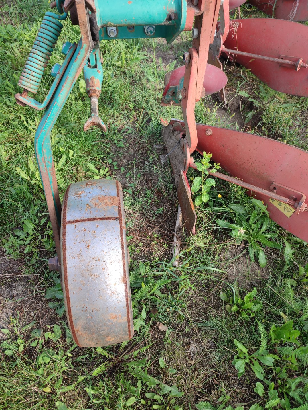

Krzysztof81 napisał:
5 minut temu, Łolek napisał:
To ma orać dobrze,a nie bruzdy piękne robić
Jak nie masz kroju to ziemia obsypuje się, robi górki, ciągnik podskakuje a wraz z nim pług i wtedy nie orze dobrze. Chyba ktoś po coś produkuje te kroje.
🤔 ciągnik podskakuje 🤔🤦🙆‍♂️ nie opłaca się 🤣🤣🤣
1 minutę temu, Łolek napisał:
Pług  zaczepiony podłużnym otworze hydraulika pływająca z szybkim czasem reakcji i naprzód
Podskakuje trochę traktor ale orka idzie ładnie ,mam identyczny pług tylko bez resora  , jedynie koło kopiujące wystaje za pług i to wada
Mnie te koło na końcu też denerwuje  niemiłosiernie.
Dobrze się czujesz?
Szczególnie jak na piachu miedzę wyorujesz albo gdzieś przy płocie
I teraz bym wolał scinacze niż przedłużki
Dlaczego co ci nie podpasowało w przedpłużkach?

Obornik orałem to ok,a najbardziej cieszy mnie ze 50 zabiera na korpus to juz robi się szerokość, stary zabierał 40 i choroba go wie czy te 40 może i węnziej.
masz 4 czy 3 ? Dużo koło wystaje poza pług ? Jak od płotu się orze dużo zostaje niezaoranego ? Jak 3 to zajmuje szerokość fendta czy braknie ?
3 zajmuje ciągnik ,no pierwsza skiba serzej bierze aby koło zazucić.ale koło 650
Edytowane przez Strongman
Poplony  jak wysokie  to potrafi zapchać pomiędzy przedłużka a korpusem to samo jak gdzieś złapie korzeń z qq
Rzadko ale się zdarza
Czwórkę mam i ustawiony żeby równo z traktorem brał chyba na 45
Kolega ma trójkę i Kubote 105 koni
A od płotu sporo bo od korpusu do koła 30 szerokość koła no i przy samym płocie nie ujedziesz
Edytowane przez Łolek
Trzeba je ciągle ustawiać zdaje się, w zależności co się orze i na jaką głębokość.. Dawno temu ojciec miał to przy pługu, ale to ciągle coś na nich zostawało. Szczególnie obornik jak dużo było.  Zaś ścinacze, to podpinasz i jedziesz.
Bardzo rzadko. Częściej luźna słoma czy inne dziadostwo przypcha
Jednak do scinaczy nie wrócę
Nie jest tak do końca z tym ustawianiem. Przez naście lat kilka razy to robiłem. Największy minus przedpłużka to że ciężej się orze
Mam ustawione 14cm płycej niż skibe a orze tak między 20 a 25 cm
