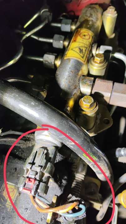

21 godzin temu, Matmen napisał:
Tak jest u mnie, błąd 551 to akurat oznacza normalny stan
Sprawdziliśmy i tutaj w zaznaczonej wtyczce która jest obok listwy nie ma prądu
