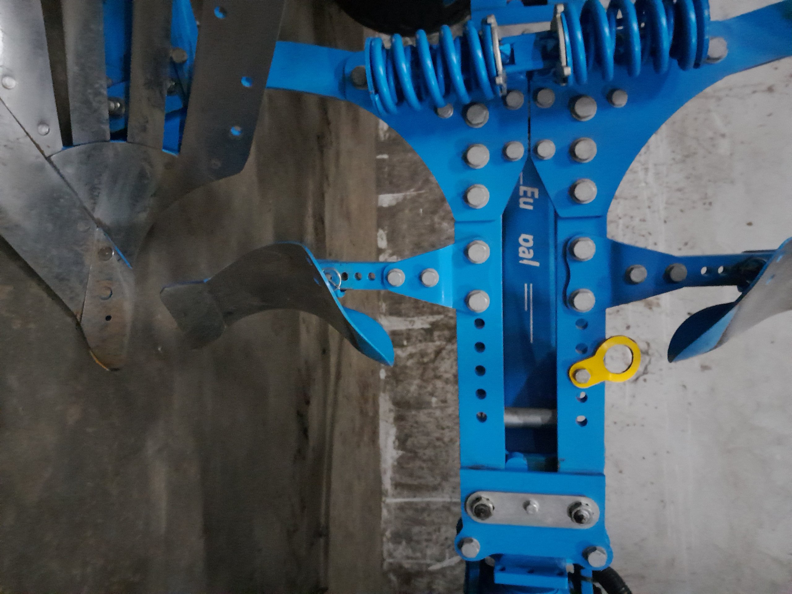

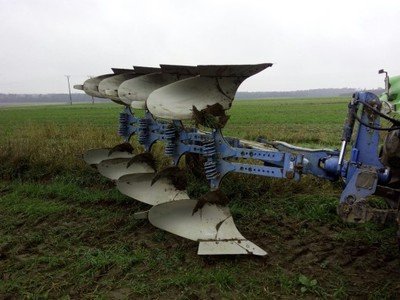

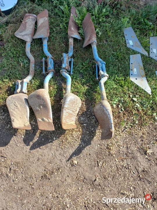

Witam chciałbym się doradzić, posiadam pługi Lemken Opal 110 x 3+1 ze ścinaczami ale niestety po kukurydzy przydałby się przedpłużki kukurydziane. Znalazłem na jednych z aukcji przedpłużki tylko z racji odległości tylko przesyłka wchodzi w grę może ktoś ma takie pługi i stwierdzi czy będą pasować pod mój model, podsyłam zdjęcie pługa oraz zdjęcie przedpłużków. z Góry dziękuje podpowiedzi.
Lemken Opal X120 pług obracany NON STOP SPRĘŻYNAczęsci do pługa lemkenprzedpłużki lemiesze inne podlaskie Wysokie Mazowieckie, ogłoszenie
Mam przedpłużki w Niemayerze ale ich nie używam. 2 razy próbowałem założyć niby było dobrze, ale jak było więcej resztek i spadł deszcz to zapychało od razy i trzeba było odkręcić. Jak mam co chwilę zakładać i zdejmować to wolę bez. Inna sprawa czy dobrze jest jak cała masa kukurydziana idzie na spód bruzdy i tam butwieje. Tworzy się mata której korzenie nie przebiją.
Masz rację i zdecydowanie zgadzam się z tym co mówisz, lecz coś za coś. Obecnie jak uprawiam po kukurydzy przed siewem pszenicy wydzieram masę na zewnątrz a wiem, że z przedłużkami czegoś takiego nie ma a jak ma to nie w takich stopniu bo robiłem też znajomemu on akurat ma jakieś krone z przedpłużkami różnica gołym okiem..
Ścinacz też zrzuca na dno jak dobrze zbiera.
Może podreguluj?
Nie wiem czy Ci to coś ta wymiana da bo wydasz kase a potem nerwy że zapycha się ...
Nie moje pieniądze ale wielu wokół nie używa przedpłużków bo się nie sprawdzają.

mam takie w lemkenie tylko 120 i orałem teraz po kuku i ładnie szło owszem nieraz coś tam złapało ale skryło prawie wszystkie resztki ,a do twojego raczej nie podejdą te bo one są mocowane do ramy tymi obejmami na dwie śruby a u ciebie sprężyna
no te co ma użytkownik @jacek1296 idealne bo z regulacją  wysokości, tylko gdzie takie dostać a najlepiej używane bo cena nowych zwali z nóg, jeśli chodzi o te które znalazłem rozmiar "cybanta do mocowania" jest 12 więć identycznie ile u mnie pomiędzy otworami na płaskownikach (góra,dół).
Tak wiem i o tym właśnie myślałem czy musi być osobne mocowanie ale z drugiej strony jak np pobija kamień/korzeń itd to obydwie idą do góry dolna podnosi górną zarówno dolna skiba jak i ta nad nią, a może ktoś z obserwujących post ma miałby na sprzedaż?
na tym zdjęciu co dodał akmaly jest orginał te co ty znalazłeś to tesz orginały rozwiązanie jest proste kupujesz te przedpłużki przecinasz na środku ,dokupujesz cztery cybanty i masz orginał
Jeśli trafią się w miarę niedrogie oryginalne to ok ale w przeciwnym razie szukałabym innego producenta z płaską słupicą, kv takie ma i pewnie cała masa innych. Łatwiej zamontować i nie obracają się
