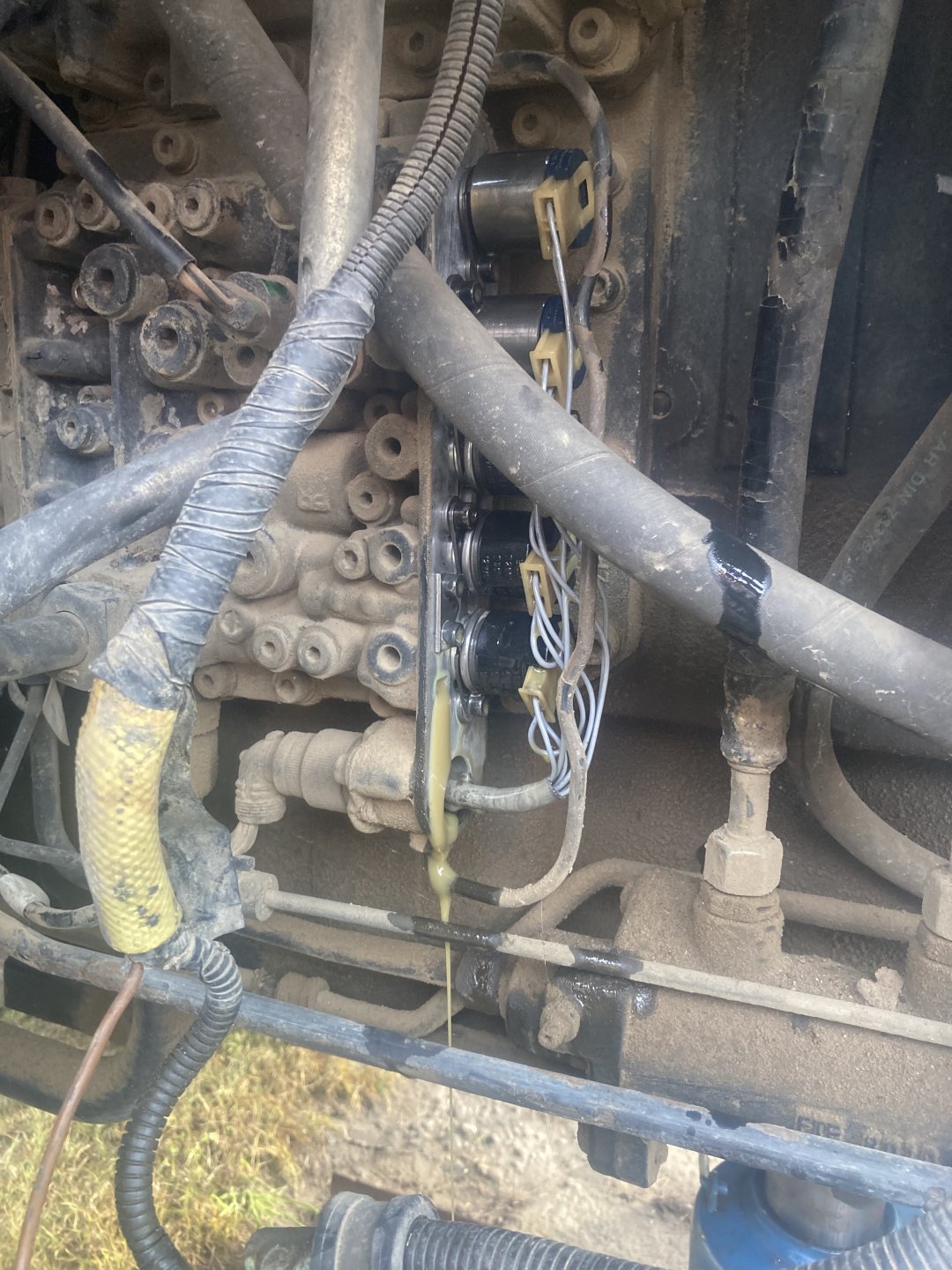

Witam, mam problem z Deutz Fahrem model Agrotron 6.20S, problem zaczął się od trudności z włączaniem biegów oraz szarpaniem rewersu. Po rozebraniu pokrywy cewek najpierw wyleciała woda a następnie olej z wodą (w załączeniu zdjęcie). Może ktoś podpowie gdzie szukać przyczyny, czy rozbierać dalej aby dostać się do koszy. Pozdrawiam!
Najpierw trzeba ustalić skąd tam woda. Czy ktoś wlał do skrzyni czy może jest jakiś wymiennik ciepła olej woda i on przecieka. Jeśli ustalimy źródło wody należy wymienić olej i zobaczyć co będzie się działo. Jeśli się poprawi ale nie będzie idealnie wymiana oleju jeszcze raz. Jeśli nie pomoże to już wtedy trzeba szukać co zostało uszkodzone wewnątrz. Ale jak pisałem zacząć należy od ustalenia źródła wody i wymiany oleju na nowy. Oraz filtrów oczywiście. Jeśli skrzynia ma jakieś pokrywy czy okna rewizyjne można je zdemontować i przed wlaniem nowego oleju spróbować wymyć skrzynię ropą.
