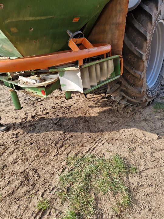

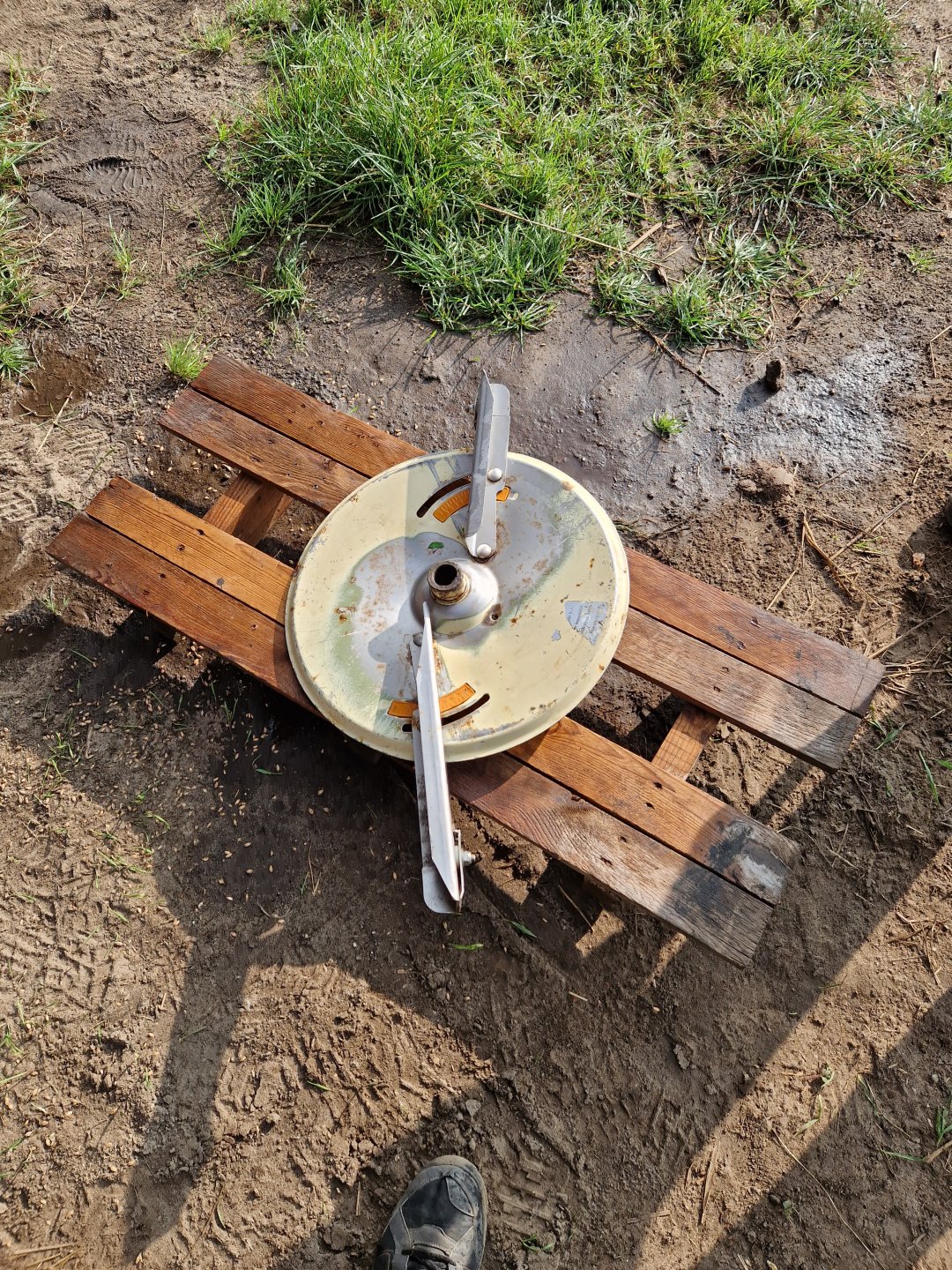

witam nabyłem Amazone ZAM Max-tronic i nie mam do niego żadnej tabeli jak go ustawic do nawozow i co gorsza nie wiem jakie mam tarcze wysiewające i na jaką szerokość go się da ustawic może ktoś pomoże?? bo zakup był uniemca przez przypadek że tak powiem i jeszcze pytanie do czego służą te skrzydełka bo są z dwóch stron zamontowane na stałe
Tarcze to napewno om i wyglądają na 18-24, ale żeby to potwierdzić, to trzeba by znać średnicę talerza i długość łopatek.
te skrzydełka, to chyba starsze rozwiązanie limitera. Służy do rozsiewu granicznego. Tzn ogranicza szerokość wysiewu o  mniej więcej połowę.
ustawienia łopatek dla pożądanych szerokości oraz wartości ustawiania zasuw znajdziesz na stronie amazone w zakładce serwis nawozowy

Na tych pomarańczowych plastikach co pisze ?
skala tam jest tylko
jutro pomierze i napisze

tarcze mają średnicę 46cm łopatki 38i 25cm
