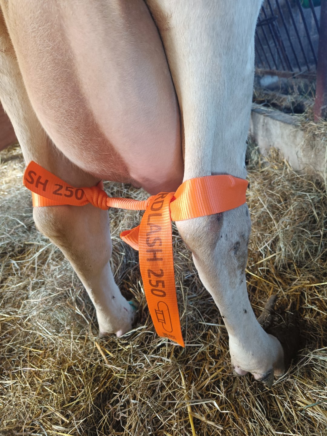

Witam. Prawdopodobnie krowa się poślizgnęła w nocy na korytarzu i rano gdy zaszedłem rano do obory tylne kończyny rozjechały się na boki jak żaba. Pożyczyłem motyl i krowa stoi sama, zdjełem motyl i troche chodzi ale kuleje trochę. Czyli tak jakby z jednej strony uszkodzona miednica. Mieliście taki przypadek czy jeszcze do uratowania?
Wyprowadź ja na łąkę, niech nie chodzi po betonie.
Obie tylne kończyny szybko połącz, tak żeby mogła chodzić, aby zapobiec powtórnemu rozjechaniu się krowy i wszystko będzie dobrze. Możesz użyc takiego penta, lub zwykłego postronka .
Przewiąż to nisko tuż nad raciczkami, daj luzu tyle, aby mogła chodzić. Zrób tak jak radzi kolega ,,Zibifarmer",wypuść,jak możesz na dwór, będzie miała lepiej wstawać i chodzić. Ta rehabilitacja trochę potrwa. Radziłbym Ci wezwać weta, aby podać jej  lek przeciwzapalny lub antybiotyk, ale o tym zdecyduje lekarz.
Przeciwzapalne powinno się podać. Bo ewentualny stan zapalny może wywołać opuchliznę, a ta zacząć uciskać gdzieś na nerwy i bezie gorzej.
Edytowane przez Leszy
Jak krowa w miarę mocna i sama wstaje antybiotyk nie zaszkodzi tylko gorzej jak by się nie podniosła bo wtedy ani sprzedać
