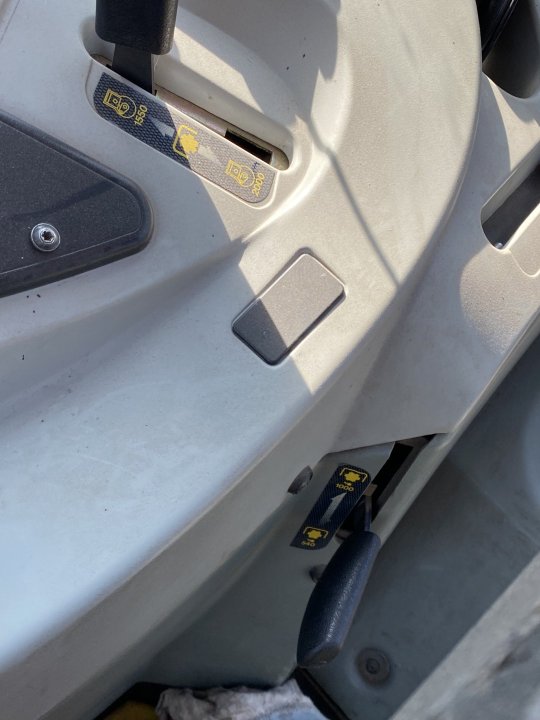

Witam pytanie o co chodzi z tą wymianą walka z tylu? Bo mam dwie wajchy w ciągniku 540/1000 i 1550/2000 (czyli załączanie eco i wyłączanie) a w książce piszą że zeby mieć 1000obr trzeba zmienić wał z tylu?
i powiedzcie czy żeby mieć 1000 muszę ten wałek zmieniać czy to tylko jest jakby ktoś nie miał w środku tych dźwigni?
Trzeba czytać ze zrozumieniem, chodzi o to że na 1000 dużo wałków wom i końcówek w maszynach jest na 21 wypustów bo potrafią przenieść większe obciążenia niż na 6 wypustów, dlatego w ciągniku może też zajść potrzeba wymiany końcówki
