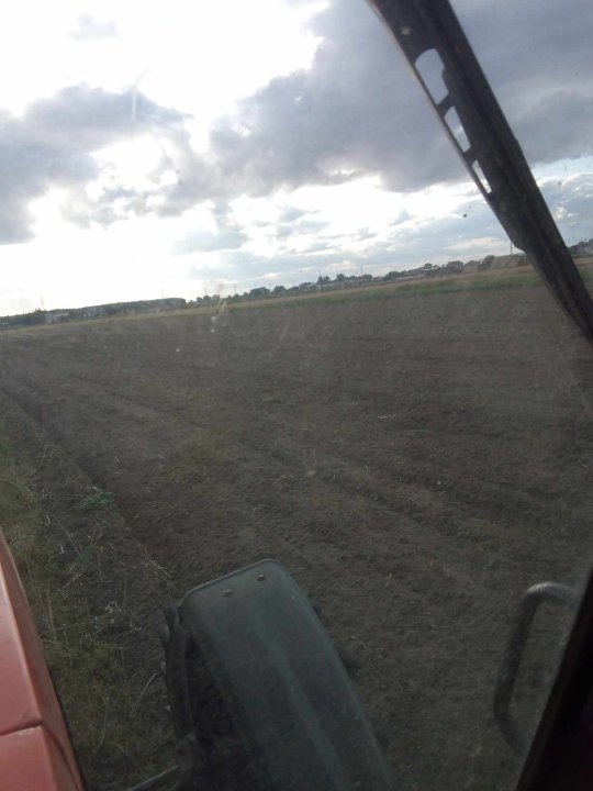

Witam , mam dosyć dziwny dylemat. Potalerzowałem na razówkę po rzepaku, zrobiło się jak widać . na to rozsiewaczem będzie siany poplon[zboże]. na jednym kawałku zrobiłem podobnie, tylko że przykrywane było agregatem i  powyciągany został cały rzepak spod ziemii ten potalerzowany przez co na polu się dosłownie kupy ziemii porobiły. Myślałem o bronach lekkich, ale wątpie żeby one dały radę przykryć,agregat za płytko nie kryję ,a za głęboko robi wały ziemii.,czym wy przykrywacie poplon? nie jest tego hektar więc wolałbym by było to zrobione dobrze.

W kwestii przykrycia TK jak robisz od razu drugi raz agregatem talerzowym to lubi garnąć pomiędzy ßladami ciągnika. Lepszy efekt jest przy płytszej pracy szybszej jeździe i suchszej glebie. Brona też wszystkiego nie przykryje.
będzie  bardzo wcześnie sprzątane na zielonkę, rzepaku nie jest aż tyle bo niestety szałowy nie jest ,jeden kawałek już cały  wyszedł i uwierz że siane było 230 kg zboża na ha i rzepaku jest naprawdę nie wiele, jak ktoś zebrał ze 4 tony lub więcej to się może martwić , u mnie takiego problemu nie było.
Drugi raz talerzówka? myślałem że to już lepiej broną,
Agregat talerzowy drugi raz tylko płytko na wale ustawić. Wyrówna glebę.
Rzepaku wystarczy że 8kg się osypie
Ja zawsze gruberowałem potem rozrzuciłem rozsiewaczem poplon i zabronowałem ale brony zawsze zrobiły jakieś gromady rziska. W zeszłym roku rozrzuciłem rozsiewaczem prosto na ściernisko i zagruberowałem to. Fakt faktem dłużej zchodziło ale był poplon elegancki i pole równe
Ja  rozsialem grykę na ściernisko z pszenicy, stalerzowalem, rozsialem gorczyce z facelia i chciałem pobronowac. Zaczęły mi się wszystkie resztki slomy wyciągać, robić kupy i zapychać brony. Najlepsze były by waly posiewne ale nie mam. Zostawiłem bez broniwania wczoraj cały dzień lało to może zamuli gorczyce z facelia i coś wzejdzie.
2 godziny temu, raven18 napisał:
Myślę że można by agregatem ale przód unieść na podnośniku i tylko tylnym wałkiem polatać. Albo wałem posiewnym
ja robiłem agregatem- za płytko nie krył a za głęboko się porobiły wały ziemii i rzepaku. chociaż tak z 60% przykrył. ja będe probówał bronami, przecież jak popada to i tak kiełek puści ,nawet nie przykryte
