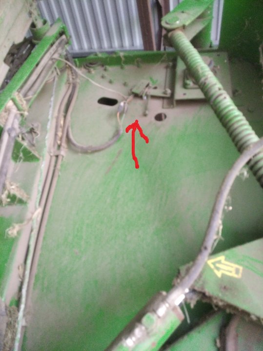

      Mam problem z nowo kupioną prasą John Deere 580. Problem polega na tym, że w trybie automatycznym nie cofa się siłownik podawania siatki i siatka kręci się do momentu gdy sam ręcznie poprzez wciśnięcie guzika cofania siłownika nie utnę siatki. Ilość obrotów siatki mam ustawione na 2.5 czujnik obrotów prasy jest sprawny gdyż sprawdzałem w trybie diagnostycznym. Podejrzewam, że winny może być czujnik umieszczony po prawej stronie (stojąc z tyłu) adapteru siatki ponieważ niezależnie od tego czy wysunę czy schowam siłownik z tym czujnikiem nic się nie dzieje i nie wiem na jakiej zasadzie ma on działać.
