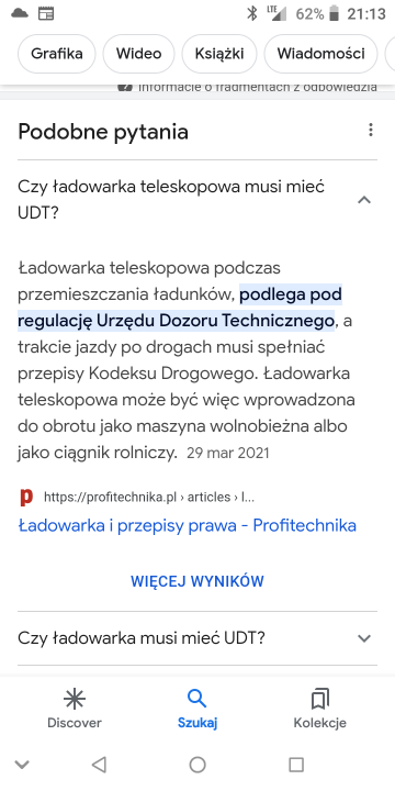

Ładowarka bez narzędzi roboczych jest interpretowana w przepisach tak jak ciągnik rolniczy
czytałem gdzieś o tym pod warunkiem że ma założony tylny TUZ alę nie wiem czy to nie chodzi o interpretacje w agencji tylko
Weź sobie ustawę o dozorze technicznym i akt wykonawczy do niej w postaci rozporządzenia. Przeczytaj o znajdź tam nazwę "ładowarka". Nawet bez "teleskopowa"
Ładowarka teleskopowa jak każdy inny pojazd wolnobieżny, na drodze publiczne podlega pod te same przepisy co ciągnik rolniczy (Prawo o Ruchu Drogowym, Warunki Techniczne Pojazdów). Oczywiście  ładowarkę teleskopową można zarejestrować jako ciągnik rolniczy. Nigdzie w przepisach (PoRD, WTP) nie jest napisane, że taka ładowarka musi mieć TUZ lub zaczep do przyczep. Mało tego, nawet ciągnik rolniczy nie musi być wyposażony w TUZ.
Z tym TUZem w ładowarce teleskopowej, to może być tylko wymysł agencji.
18 minut temu, Leniwiec1 napisał:
Koparko ładowarkę też można zarejestrować jako ciągnik rolniczy, bo spełnia warunki techniczne lub eksploatować jako pojazd wolnobieżny.
Podstawowa różnica, to dopuszczalna prędkość:
- pojazd wolnobieżny do 25km/h,
- ciągnik rolniczy do 30km/h na drogach publicznych w Polsce (maksymalna prędkość może być znacznie wyższa, w zależności od homologacji).
