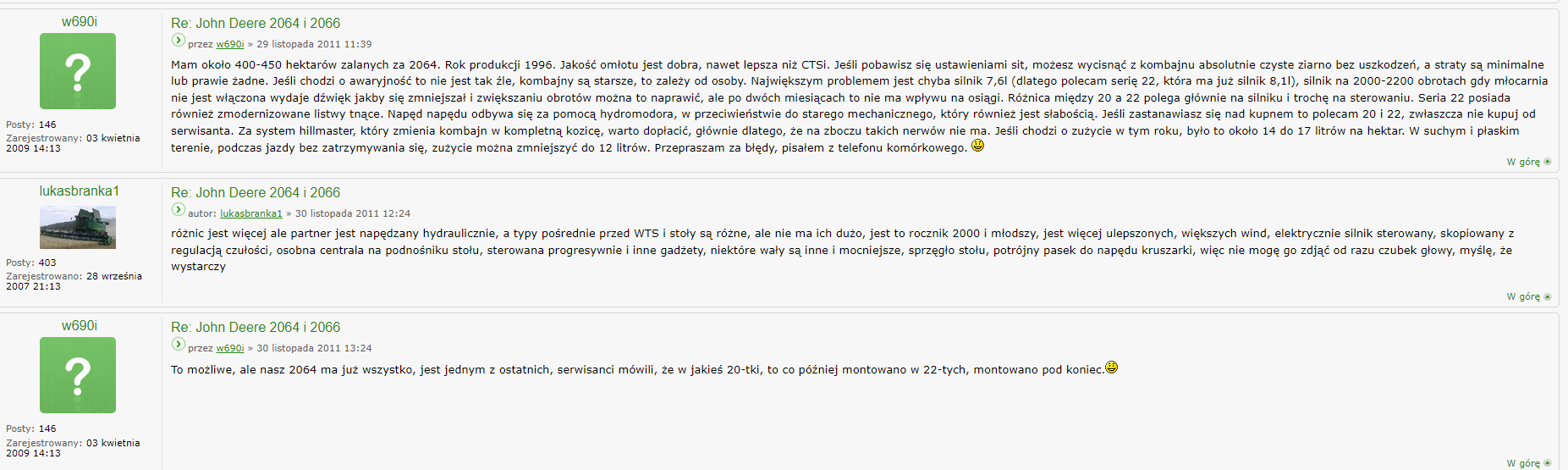

Witam, przejrzałem forum i nigdzie nie znalazłem różnic pomiędzy jd 2066 i 2266. Moglibyście pomóc? Zależy mi na usługach. 2266 trzeba zapłacić ponad 200-250 tys, a 2066 około 150 różnica jest, ale czym te kombajny się różnią? 2266 niby nowocześniejszy, ale o co chodzi dokładnie
3 godziny temu, jaco512 napisał:
W serii 20 były silniki 7,6l, w 22 silniki 8,1l, do tego w 22 jest więcej elektroniki
Wydajnością dużo się różnią?
