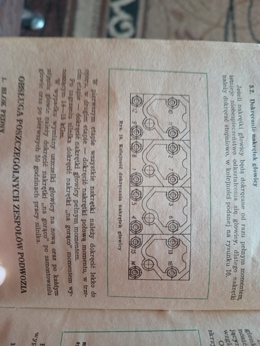

Jako że po raz pierwszy składam silnik w 60 tce chciałbym prosić o listę śrub w silniku wraz z wartościami momentu ich dokręcenia (nm). Pytam ponieważ w internecie spotkałem sie z wieloma opiniami na ten temat.
Z góry serdecznie dziękuję
P.S.
Czy mise olejową jest sens dokręcać według klucza dynamometrycznego? Czy wystarczy,,na wyczucie "?
14-15 kgm to w przeliczeniu 137-147nm wkleiłem ci z instrukcji procedurę dokręcania wedle fabryki ja osobiście daje 150nm a resztę może ktoś poda. filmy na YouTube polecam retro traktor przemotraktor
Edytowane przez Grab12
