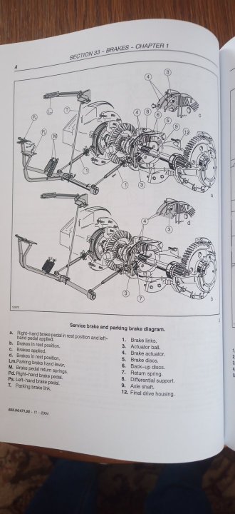

Ktoś moze rozbierał hamulce w NH z serii TD? U mnie słychac czasami jakies dzowne zgrzyty przy hamowaniu, zastanawiam sie czy da sie to ogarnac samemu?
W tym modelu są najprawdopodobniej zwykłe hamulce wielotarczowe mokre oparte na rozpieraku (tłok hamulcowy znajduje się na zewnątrz). Jak najbardziej ogarniesz to sam. Będzie trzeba tylko podwiesić/podnieść kabinę. Odkręcasz całość i wyjeżdżasz. Później będzie tylko trochę zabawy, żeby trafić na frezy.
Według instrukcji napraw jest tak jak poniżej. Nie bardzo tylko rozumiem bo przecież jest tam zbiorniczek na płyn a raczej olej do hamulców a według katalogu wszystko jest mechaniczne
Wygląda na to że nie ma tez oddzielnych tarcz na hamulec ręczny
Edytowane przez Lukas85
Hamulec ręczny jest na pewno na tych samych tarczach. Rozbierałem niedawno nowszy model TD5.85 to do tych regulowanych cielęgiełek były zamocowane tłoki hamulcowe. To może być tylko schemat uproszczony.
a ok rozumiem czyli tłok kędy je porusza rozpierakiem tak? po wymianie tarcz trzeba jeszcze coś regulować ? Dziwny mam ten o jaw zgrzytania nie zawsze występuje ale często. Szwankował mi czujnik od hamulca ręcznego podejrzewam że kilka razy było ruszone na zaciągniętym ręcznym może dlatego tak się stało. Na chwilę obecną hamuje bez problemu ale dźwięki są niepokojące.
Po wymianie tarcz wyregulować trzeba będzie. Ale to będziesz czuł, że jak za mocno rozkręcone to słabe hamulce - będziesz czuł. Z tego co kojarzę, to trzeba było do tego stopnia naciągnąć, aby zlikwidować luz całkowicie, a nawet delikatnie zainicjować ruch rozpieraka. Ale regulacja jest bez problemu od dołu później dostępna. Co do przyczyny zgrzytania to nie potrafię pomóc. Wiem jedynie ile epitetów będzie przy ponownym wkładaniu. Najlepiej zaopatrzyć się w dwie długie drobnozwojne szpilki M10 jak mnie pamięć nie myli.
Tak, dostępu nie będzie dobrego pod kabiną. Dodatkowo zwolnica nierówna i będzie ją przeważać. A tak po szpilkach będzie wygodnie wjeżdżać i będzie łatwiej trafić.
