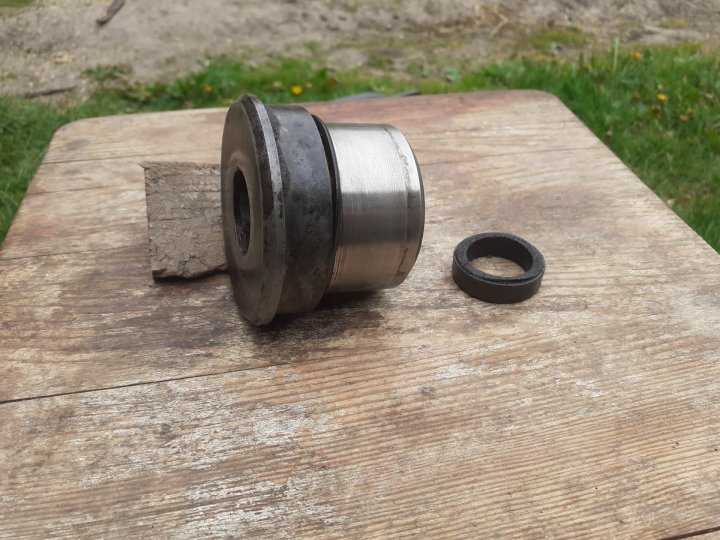

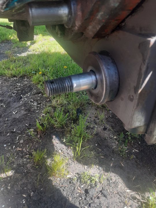

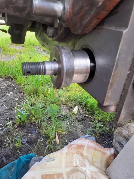

Dnia 11.02.2023 o 17:14, grzesiek87 napisał:
Możesz ten zestaw, możesz poszukać gdzieś indziej - jak wolisz. Numery katalogowe masz tam podane więc możesz i po numerach szukać. W każdym razie ja u siebie w tamtym roku wymieniałem i ten zestaw na 100% pasuje (chyba, że sklep coś zmienił w międzyczasie).
Pisałeś kiedyś że wymieniałeś  uszczelniacz zacząłem u siebie co dalej
1 godzinę temu, grzesiek87 napisał:
Ten dekielek trzeba wybić, on jest wciskany w obudowę tylnego mostu.
Cały ale czym ściągaczem. Olej trzeba spuszczać
Olej trzeba spuścić. Możesz spróbować ściągaczem jeśli jest tam za co złapać lub opukiwać młotkiem ( ja tak robiłem i wolno wychodzi bez problemu, nie jest jakoś strasznie mocno wciśnięty)
Nie da się bez spuszczania i wybijania tego
2 godziny temu, grzesiek87 napisał:
W zależności od wersji - jedne mają 2 uszczelniacze inne 3. Zakładam, że nie masz tego małego, grubego oringu? Załóż te co u siebie miałeś i będzie ok
Były tylko te dwa jak założę to nie powinno lecieć już a i najlepiej zamówić zestaw ten co podawałeś
Jeśli wałek nie jest wyrobiony to musi trzymać. Ja u siebie zakładałem ten zestaw co Ci podałem i ten jeden oring też mi został z zestawu. Najważniejszy jest ten taki filcowy
Jak to wbić bo wałek nie daje tak jakby w środku coś blokowało
Skoro zeszło w jedną stronę to i w drugą musi iść. Ten wałek w środku jest na takiej łapie i dlatego sprężynuje. Jedną ręka naciągasz wałek żeby był wycentrowany, drugą nasuwasz czop w gniazdo, dobijasz i gitara:). Najlepiej w dwie osoby to robic
