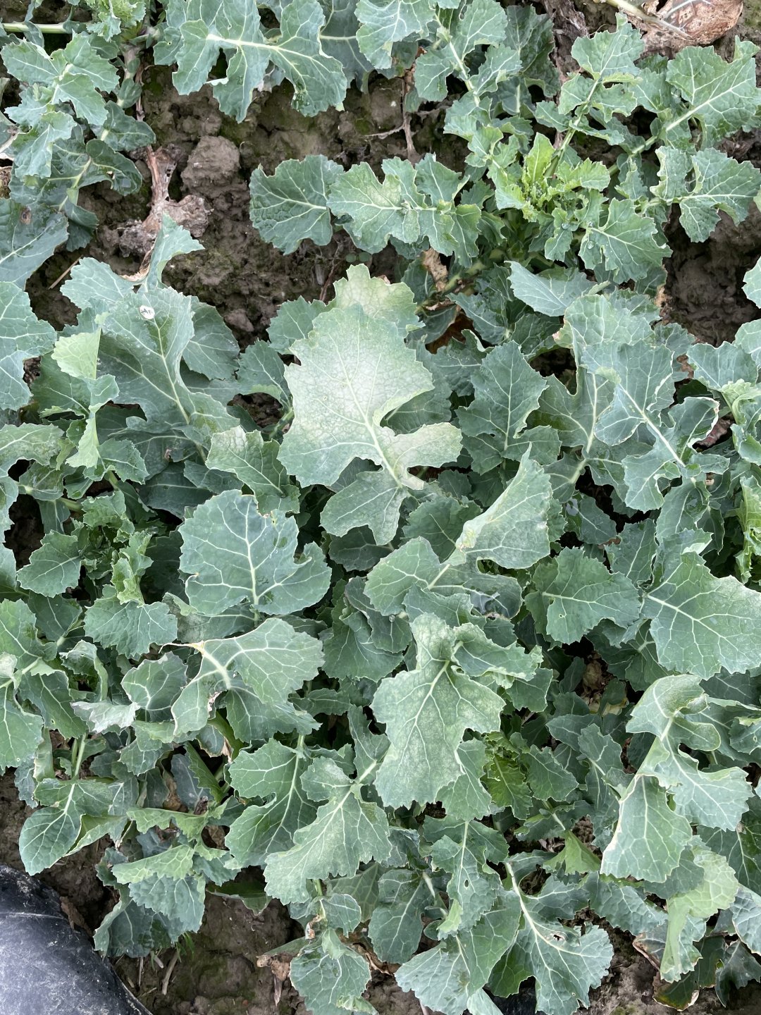

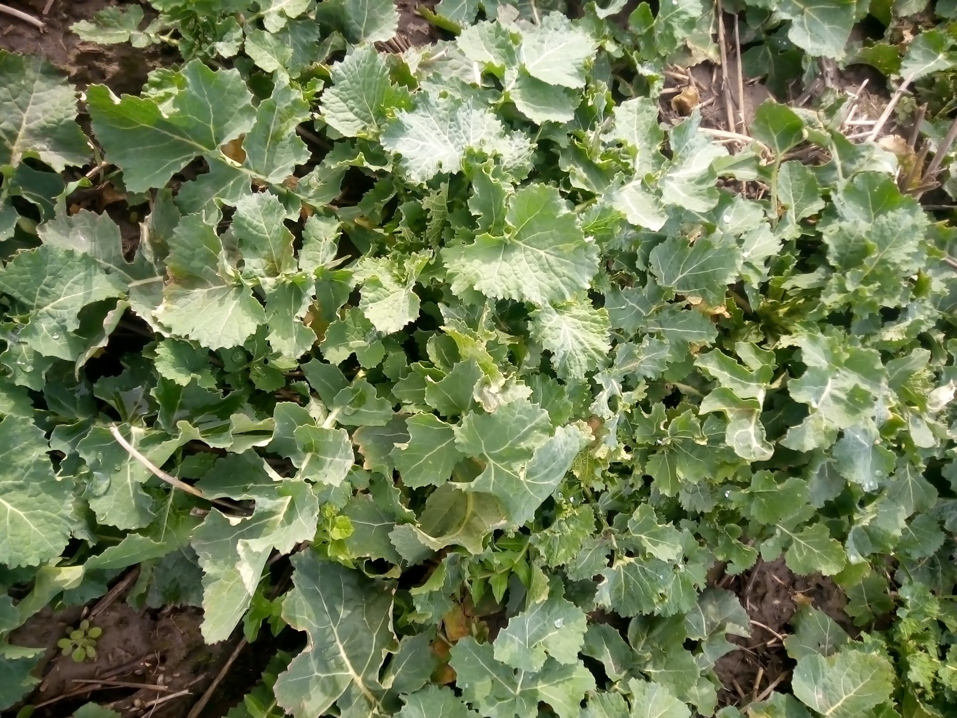

Tylko ze ja opryskiwacz miałem umyty . Był po Rsm tylko i również myłem go , filtry wszystko .
U mnie było podobnie, tylko jak dajesz mikro z borem to on rozpuszcza jakieś resztki z zakamarków np. sulfonomiczników. Rzepak przeżył i sypał dobrze, tylko zdrowia mi napsuł przez te białe liście.
Sezon na uszkodzenia plantacji pozostałościami uważam zatem za otwarty.
To chyba najgorszy temat w całej uprawie tej rosliny.
@marcianjargit nikt na to pytanie do końca nie zna odpowiedzi. Gdyby zdążyło wyschnąć to jest szansa ze się tak szybko nie zmyje, nawet z deszczem. Ale jeśli to ciagle była mokra ciecz to działanie mocno niepewne.
Najgorsze ze herbicydzie byś widział czy działa czy nie. Tutaj nie wiadomo czy poprawiać czy uznać ze „weszło”.
Na jesień miałem Expert i Tribenuron . Potem wyczyściłem opryskiwacz , teraz Rsm rozlewałem i T1 w rzepaku było pierwsze . Nie raz pryskalem rzepak po chwastach poprawce na wiosnę i jak umyłem to nic się nie stało nigdy złego .
