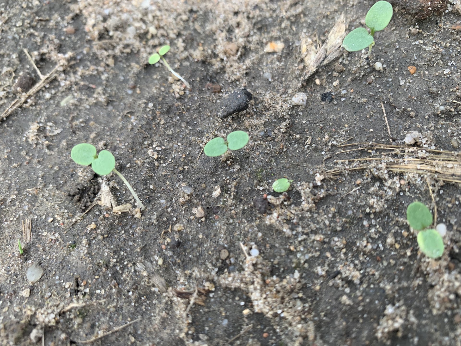

1,5 tygodnia od jednoliściennych, jutro leci poprawka. robić od razu dwuliścienne? dopiero co wyskoczył z ziemii, prawidłowo robiłbym w sobote, ale jest sens czekać te 4 dni? boje się że rzepak zakryje te chwasty.

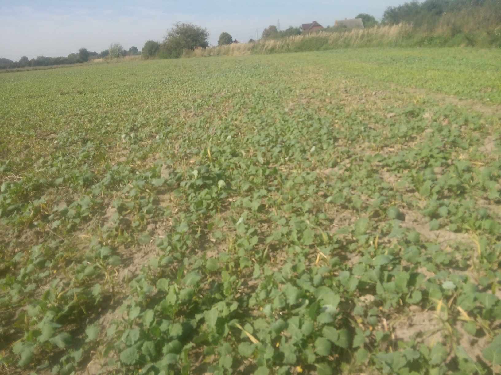

w jaki sposób można podgonić rzepa?
nigdy tego nie robiłem ale że w tym sezonie miałem bardzo nierówne wschody to są miejsca na polu (glina) że są 2 tygodnie do tyłu
czy saletra by coś dała? i by nie zaszkodziła jakby wyskoczył jakiś przymrozek w październiku?

a w jakiej fazie rzepak? parę odpowiedzi wyżej są zdjęcia mojego rzepaku, z jednej strony w sobotę deszcze i boje się że wyjdzie reszta dwuliściennych, a z drugiej strony zaraz rzepak przykryje te co już wyszły, i nie wiem czy już jechać czy czekać. jakieś opinie? :D

Jak masz wilgoć to dawaj saletrę , a jak słabo z deszczem to tylko nalistnie ,siarczan +mocznik +odżywka + 0,1tebu na pobudzenie systemu korzeniowego.
Mój miał 1-2 liście a pole było za***ane samosiewami pszenicy.dwuliscienne były w fazie swych listków i też gęsto było tego
a metazanex i navigator nie działają czasem doglebowo częściowo? pytam bo skoro pryskałeś tak  wcześnie to musiałeś być pewien że już wszystko wzeszło, u mnie dwuliścienne dopiero wschodzą
