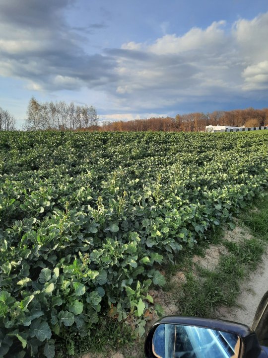

U mnie trochę większy i przez brak pogody dopiero T1 zrobione w środę/czwartek. W sumie to można powiedzieć, że zrobiłem T2 bez T1.

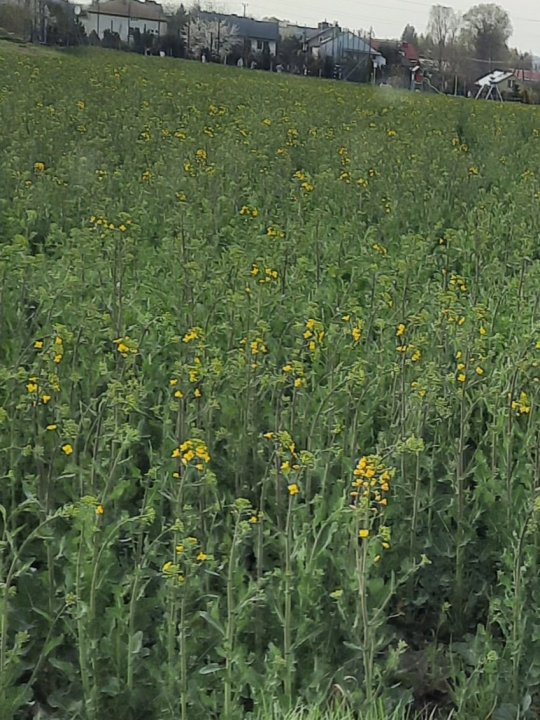

5 minut temu, Matmij napisał:
U sąsiada w południe to kwitnie aż żółto teraz zrobiłem zdj to już mniej widać
A taki u mnie
Obaj zarobicie tyle samo, zostanie Ci satysfakcja, że miałeś lepszy od sąsiada.
