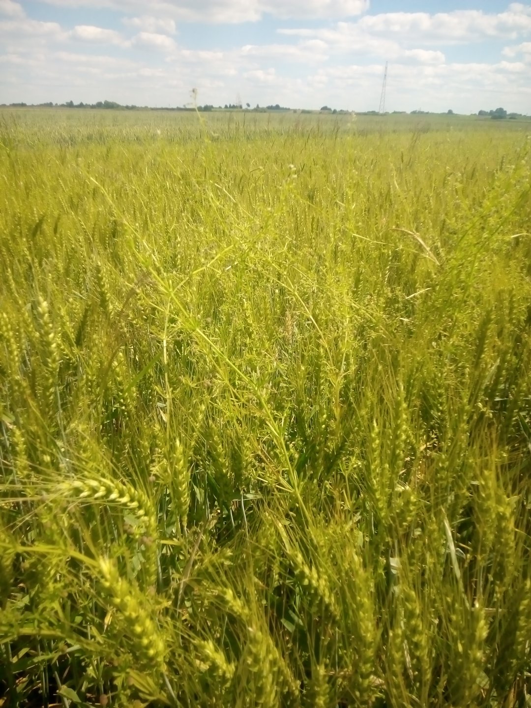

Akurat to pole mocno wilgotne tzn. I trzyma wilgoć i lubi miejscami stać woda jak jej za dużo. Zobaczymy co z tego będzie. Oki co kiełkuje ale to co na wierzchu bardzo powoli

A co z miotła? Nie będzie na wiosnę wschodu?
Miotła wschodzi jesienią

Nie słabo sypie tylko raz Ci dało a raz zabrało, ale potencjał jest. 3-4 T/ha to normalne plonowanie, w sumie ziarna więcej ale nie zawsze da się to tak dokładnie zebrać. W tym roku miałem nawet ładny ale przeszła potężna burza i zebrałem z 2/3 choć i tak miałem szczęście bo klika km dalej nie było co kosić. Teraz weź pod uwagę niewielkie nakłady i porównaj z rzepakiem.
Ten chwast preferuje kwaśne gleby, zrób próbki bo chyba wapnowanie cię czeka.
Przy 4 tonach kiepska kalkulacja i to koszenie
Mylisz sie że lubi kawaśne ziemie , rośnie na PH 7,00 wysmienicie

Od paru lat stosuje lentipur 1.5l + DFF i nie było nigdy najmniejszego problemu z miotłą. Dawkę lentipuru można jeszcze podnieść drogi nie jest.
I lecisz od 3 liścia?
Możesz i bezpośrednik po siewie. Praktykowane i skuteczne.
Ja dawałem odpowiednio 2l +0,2l
Byle odmiana na chlorotoluron nie była wrażliwa
No ja też myśle, 2l a dff 0,22 tylko na szpilke bym dał

Cyt: Należy jednak pamiętać, że szacuje się że tylko 75 proc. miotły zbożowej kiełkuje jesienią, a pozostała cześć wschodzi wiosną a nawet zimą, gdy temperatury przekraczają 0 stopni Celsjusza. Dlatego długa jesień i ciepła zima sprzyjały wtórnemu zachwaszczeniu.

Ph na rej działce to 5,6 ale nie będę w nią już nic inwestował bo to dzierżawa, obok już jest dużo domów i właściciel w każdej chwili może podzielić ja na działki budowlane.

Cezaro 17 ha pryśnięte miałem i 5 ha poprawiałem przytule ale to chyba za mała dawka była i trzeba więcej dawać a quelex podobny skład ma.
Jaka większą dawkę dać? Będę w tym roku testował Cezaro.
Ja daję każdy zabieg herbicydy czy to w zbożach czy malina 120% dawki, jak się wczesniej bawiłam w zaniżanie to trafiały się miejsca gdzie przepuszczało miotłę
Cezaro te 0,5l na pewno bo gdzie dałem więcej to przytuli nie było miotły zero.
Quelexa też więcej dać czy dołożyć cezaro po 0,1l do ha?

Kiepska? 4t to ok 4000 zł z ha. Nakład NPK wg uznania, bez żadnego dodatkowego azotu, oprysk raz na chwasty i 2. zabiegi od robala. Koszenie normalne, no chyba że wywali po ziemi to kiepsko ale na tyle lat co go uprawiam jeszcze nie miałem tak aby nie dało się zebrać. Do tego super stanowisko pod pszenicę.
Ja robię tak, a ty zrób jak uważasz, dawka podana na etykiecie powinna zrobić robotę, ja też nie chcę zostawiać środków na następny rok
Jakoś pryskam na jesieni i miotły niema
