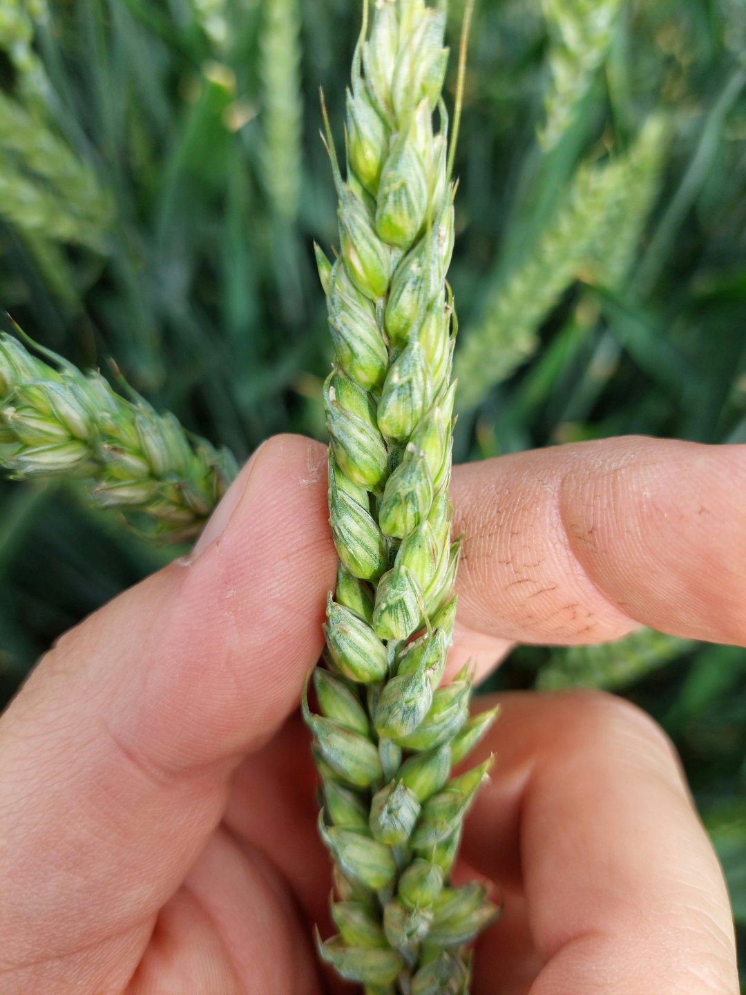

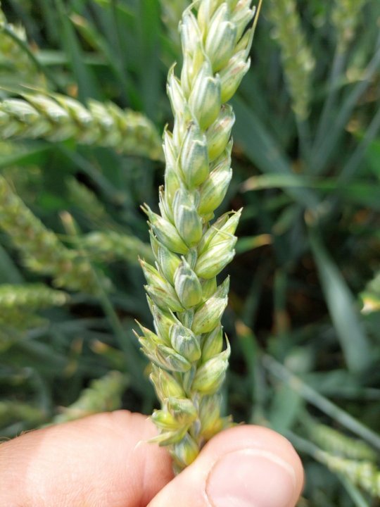

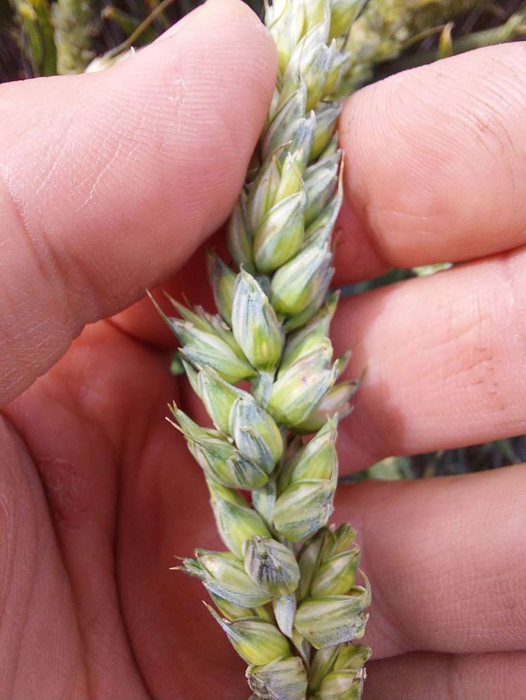

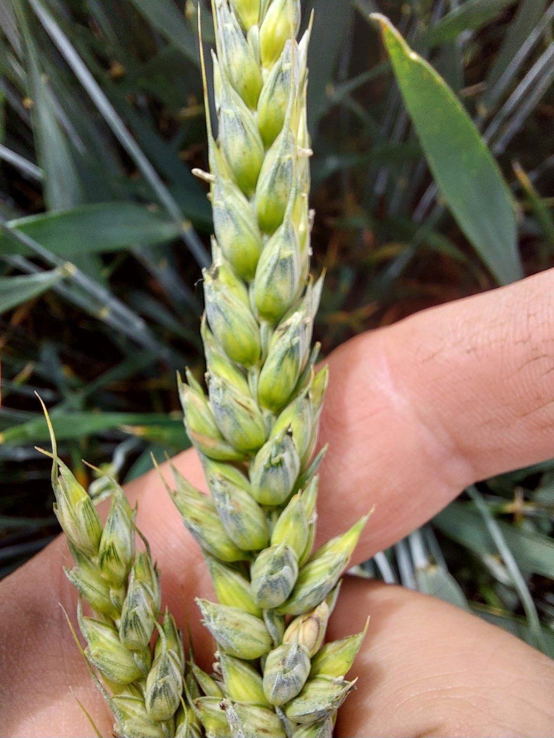

13 godzin temu, fcbarcelonacule napisał:
2,5 tygodnia minęły niby tylko... cypermetryna była dawana. kurde sam nie wiem, a jaki jest graniczny termin stosowania tebu ? ciężko mi samemu ogarnąc w jakiej fazie jest pszenica, choć widziałem jeden fajny obrazeczek o kwitnieniu
