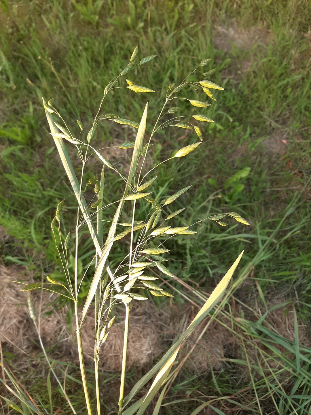

Witam chciałem zapytać co to za chwast ?
Stokłosa tylko nie wiem która. Paskudny chwast, który zaczyna wszędzie rosnąć, rowy, podwórka i ciężki do zwalczenia. Mam to w jednej pszenicy po rzepaku, przyjechał z kombajnem. Na jesieni pryskane expertem i wiosna poprawka axialem bo myślałem że to miotła.
mam to samo na jednej działce w tym roku, ale szykuje pod owies więc planuje po zniwqch uprawka, gligosat jeszcze raz uprawka i jak pogoda pozwoli orka w listopadzie grudniu. Chcę żeby jak najwięcej tęgi dziadostwa wzeszlo
15 godzin temu, Piffpaff napisał:
starane weźmie bez problemu i jest bezpieczne, miałem w pszenicy przytulie i bodziszka wyższego od klosow i w ciągu 2 tygodnie usechł
Pif paf starane 250 czy 333 EC? Jaka dawka? Piszą od 0.54 do 0.8. L/ha
11 godzin temu, Tomek90 napisał:
Często wychodzi niesłyszący owies tam gdzie jest za zbyt niska obsada i na cięższych glebach przynajmniej u mnie.
Co do stoklosy u mnie chyba wysiała się z materiałem siewnym. Miałem gdzie nie gdzie w tamtym roku w pszenicy i teraz jest znowu, pszenżyto mam kupione z centrali i od kolegi to czysto hmm.
Owies może jest niesłyszący, choć lepiej jakby był niewidoczny.
No, stokłosa jak najbardziej przywędrowała z materiałem.
