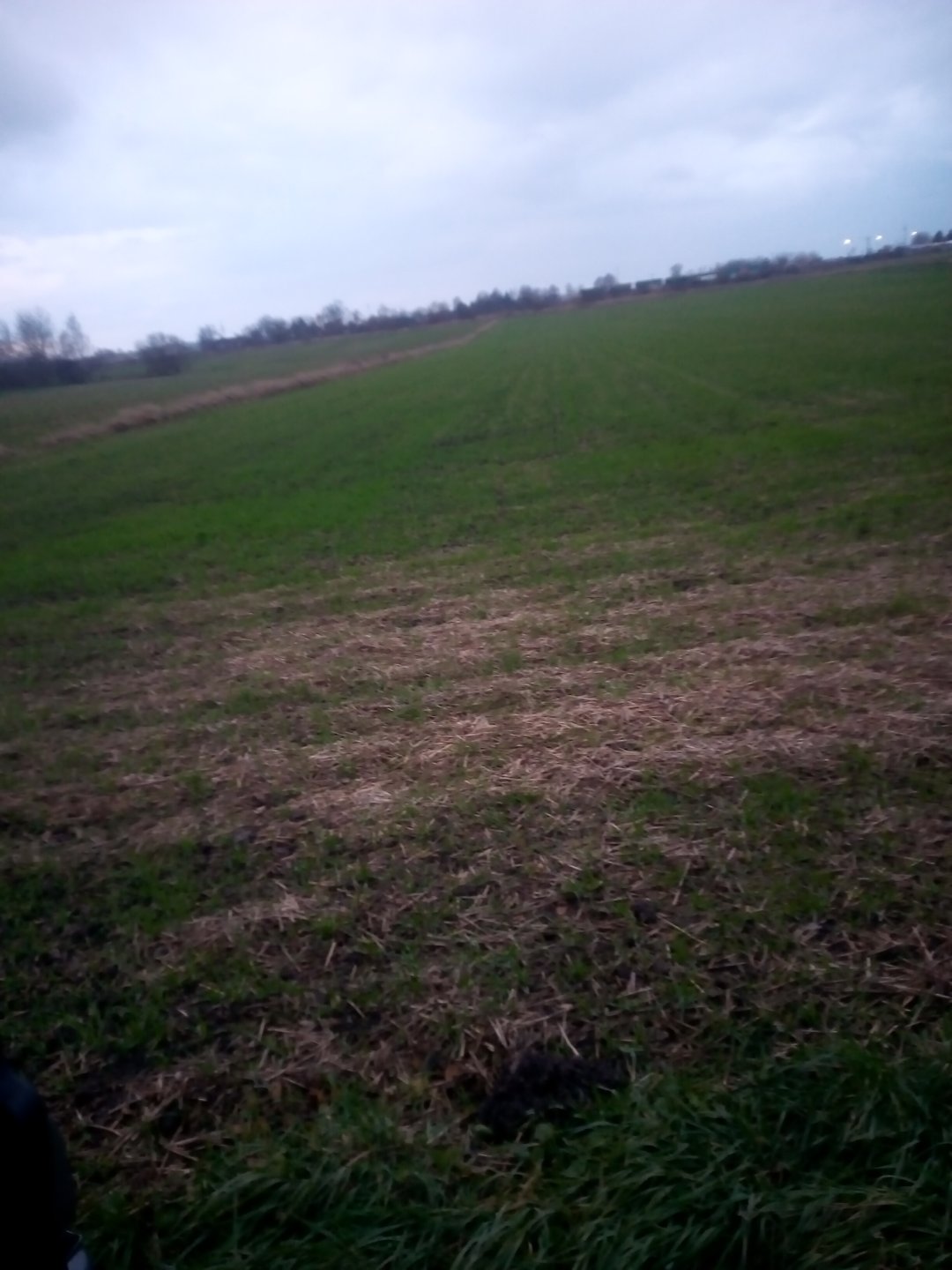

Pszenica po pszenicy , wcześniej był rzepak, wcześniej bezorkowo siałem tylko po rzepaku , także na tym polu  jest 2 raz pod rząd bezorka . Taka ciekawostką,  u sąsiada też bezorka tyle że słoma pocięta i ewidentnie coś jej dokucza , nie wiem czy nadmiar tej słomy,  ale na zdjęciu po prawej stronie ma zasiane po warzywach i tego zjawiska nie widać, a tu gdzie pszenica po pszenicy to od razu się odznacza
dlatego ja w tym roku zmieniam noże na nowe w sieczkarni i mocno rozważam zakup rozrzutnika plew
u mnie w bezorce pszenica po pszenicy ktora dała 9,2t. koszone kombajnem z rozrzutnikiem, słoma została. Ogółem jest okej, najgorzej wizualnie jest tam gdzie kombajn stawał w polu żeby wysypać, jednak musial wypluć troche tej słomy i tam gdzie pszenica leżała i niepozbierał z ziemi i zrobił sie kożuch z samosiewów. Trzybelkowy to przerobił i talerzòwka ale jednak cos powyłaziło.
U mnie pociete i ładnie rozsypane i niema problemu, pszenica po pszenicy
Koniu nie wysypujesz na uwrociach
Edytowane przez miwigos
  • Root Admin
fajnie, u mnie niestety nie i nie wiem czemu ale wydaje się ze chwile temu wyminiałem noże w sieczarni i nawet ich zbytnio nie sprawdzałem przed sezonem a po sezonie takie wielkie G.
u mnie po jęczmieniu to samo, ale srednia z jęczmienia 10.2, więc i słomy oporowo, a że lezał to tym bardziej.
  • Root Admin

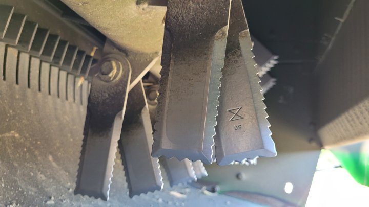

1 godzinę temu, hardkor113 napisał:
Stałe noże gładkie?
Jak tak to zmień na ząbkowane ze słomy zostaje pył
gładkie ale ostre jak żyletka a te główne błyskawicznie się zrobiły okrągłe, po jakichś znikomych hekatarach
    • Przez yacenty
