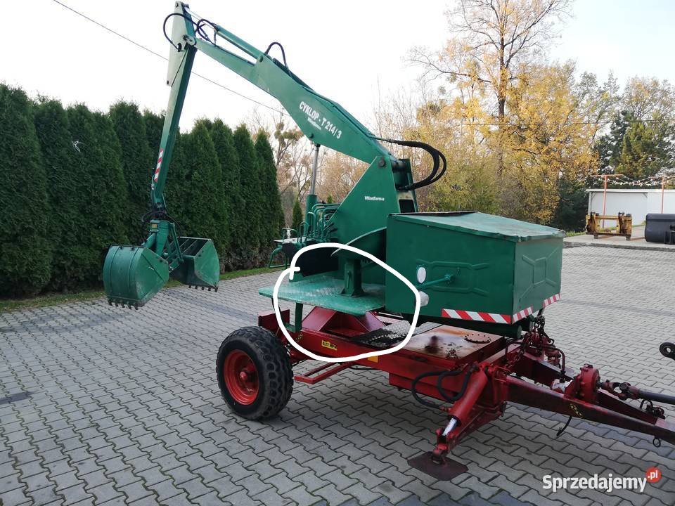

Witajcie pacjent to cyklop
Po 4 letej przerwie chciałem uruchomić cyklopa ale po kilku minutach zaczął lecieć olej z siłownika który obraca całe ramię
Wiem muszę wymienić simeringi ale nie wiem jak to podnieść czy jeśli sąsiad ma tura do 2,5 t podniesie te ramię?
Proszę o pomoc

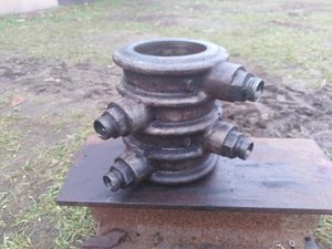

Panowie z retro Traktor polecają mi założyć 4x simeringi tam w te miejsce gdzie siłownik
Odkręcasz rurki, zdejmujesz zeger i to wysuwasz do góry. Niczego nie podnosisz
