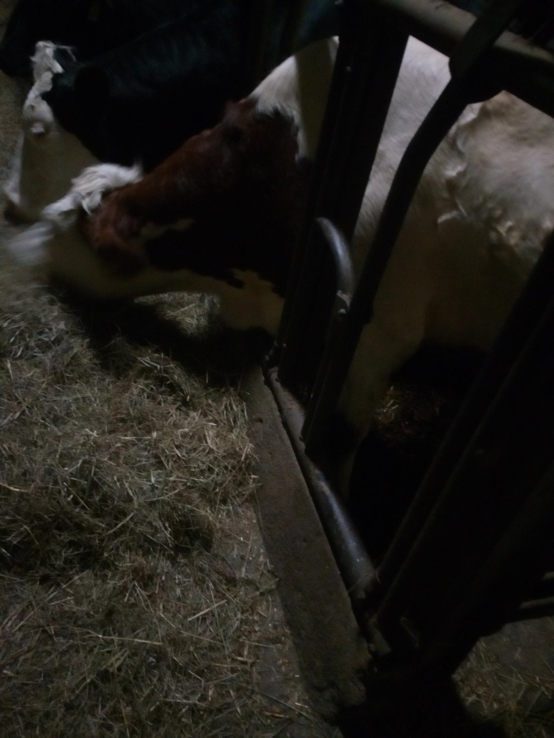

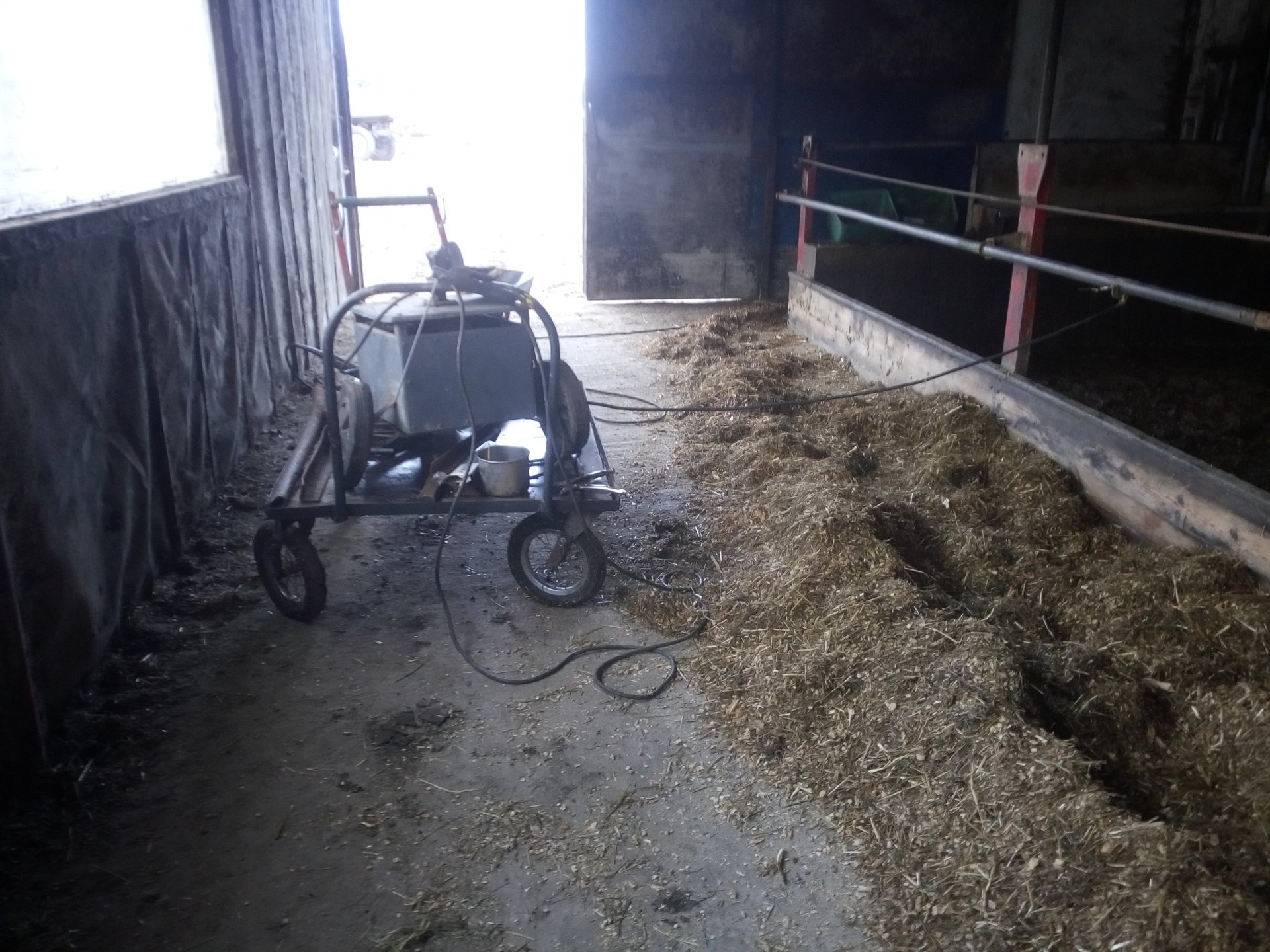

Czym kolego będziesz karmił? Jeżeli baloty to najlepiej na wysokości podłoża a dołem daj dwie grube solidne deski tak aby podnieść ściankę o ok 40 cm. A ponad deski to albo diamentowa drabina bądź też rura ograniczająca
Nie bydło opasowe, ale tutaj jest stół paszowy wylany 20 cm wyżej niż korytarz gnojny. Tylko, że gromadzę tam obornika. Rura na wysokości 95 cm od stołu paszowego, wysunięta do przodu jakieś 15. Była niżej, ale krowy obcierały grzbiety. Teraz jest optymalnie. Deska wraz z tym profilem ma 40 cm.
Znowu krowy zasuszone mają jakieś 50 cm wyżej stół paszowy niż legowisko. Wraz z murkiem i kratownicą wychodzi 75 wysokości. od podłoża do szczytu. Tutaj obornik jest gromadzony, wiec z czasem robi się coraz mniej.
