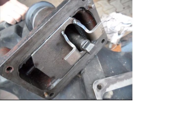

ty juz malo kto pisze w odpowiednim temacie wiec i ja sie wypowiem o zakleszczaniu biegow.
jest prosty sposob zeby to wyeliminowac-nie ja go wymyslilem , po prostu znalazlem w jednym z kupionych ciagnikow.
wystarczy nadspawac na wodzikach kawalki plaskownika- widzialem juz nawet wodziki do zetora z takim patentem
