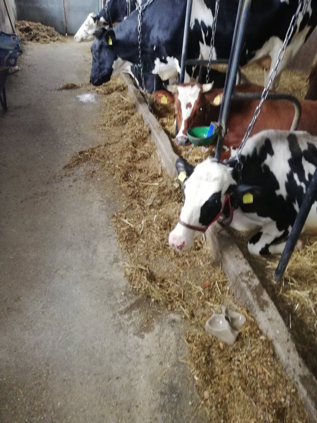

Tak wygląda stół paszowy rano przed karmieniem krowy leżą i śpią nie ryczą
