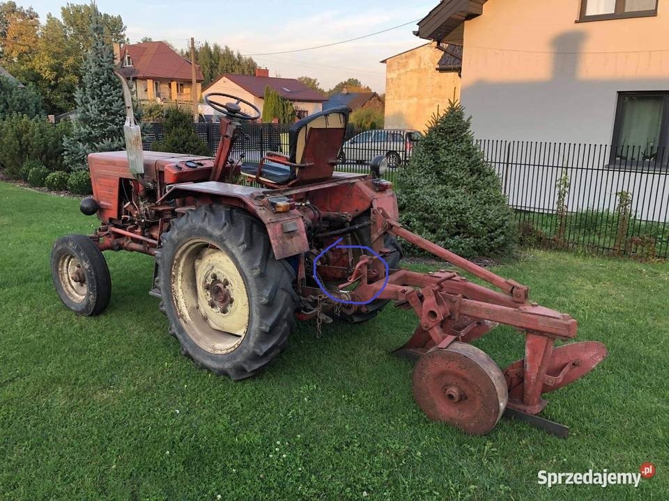

Przed chwilą, Qwazi napisał:
Czyli spinasz pług na sztywno?
Nie, podczas orki odciągi, można by "wyrzucić". Oram na mieszanej więc łącznik w zetorze przy zagłębionym pługu leży poziomo, pług z przodu utrzymuje podnośnik. Ponieważ pług dąży do tego żeby pogłębiać orkę siła z którą oddziałuje na ramiona podnośnika jest dociążeniem ciągnika. W przypadku kopiału całość sił przenoszona jest na koło kopiujące.

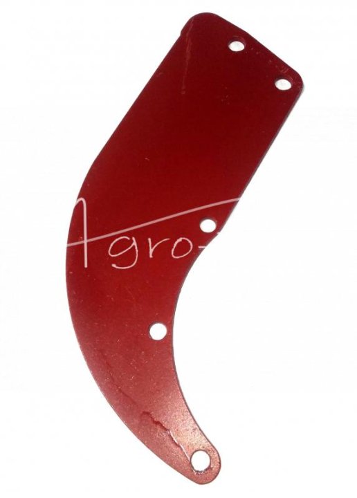

O jakich otworach mówisz? W 30 mechanizm usztywniania łańcuchów wydziera pięknie śruby trzymające półksiężyce łańcuchów, potem pięknie ścina się reszta śrub i widowiskowa awaria gotowa. W 30 miałem dorobioną taką rozpórkę która nie pozwalała półksiężyca na pracę większą niż 1cm na końcu.
Robię tak samo, z tym, że na kole kopiującym, które mam z przodu
na jednym otworze podnośnik usztywnia się w górnej pozycji, na drugim w dolnej
jak skręcisz łańcuchy w niewłaściwej pozycji a sztywno, to masz widowiskowe urwanie śrub zwolnicy
Z kołem z przodu regulacja siłowa i mieszana nie ma sensu. Podnośnik będzie działał nerwowo. W takiej konfiguracji operujesz z łącznikiem ustawionym sztorcowo w ten sposób: / regulacja ustawiona na pozycyjną a dźwignia podnośnika w położeniu na sam dół czyli w zetorze "kopiowanie".
 No w 30 jeśli maszyna przesunie się na skraj łańcucha i próbujesz ją podnieść to napina mocno półksiężyc. Ten sam mechanizm jest w siuntce i zetorze. W 80 są kliny.

Ta korbka służy do regulacji szerokości pierwszej skiby. Powinno być tak ustawione, żeby ta szerokość była taka sama jak drugiej. A korbką na wieszaku pochylasz pług. Albo będzie lepiej krył albo będzie bardziej "sztorcował". Wpływa to też na to jak się zagłębia. Im bardziej "sztorcuje" tym lepiej wchodzi w ziemię
1 minutę temu, Qwazi napisał:
Ja orze na regulacji pozycyjnej
Szerokość pierwszej skiby zależy od głębokości. Dźwignią na klucz ustawiamy liniowość. Wieszakiem ustawiamy pług równolegle do podłoża to samo robimy śrubą. Jak mamy luz na tuzie to sobie możemy ustawiać tą korbką i śrubą do usranej śmierci.
