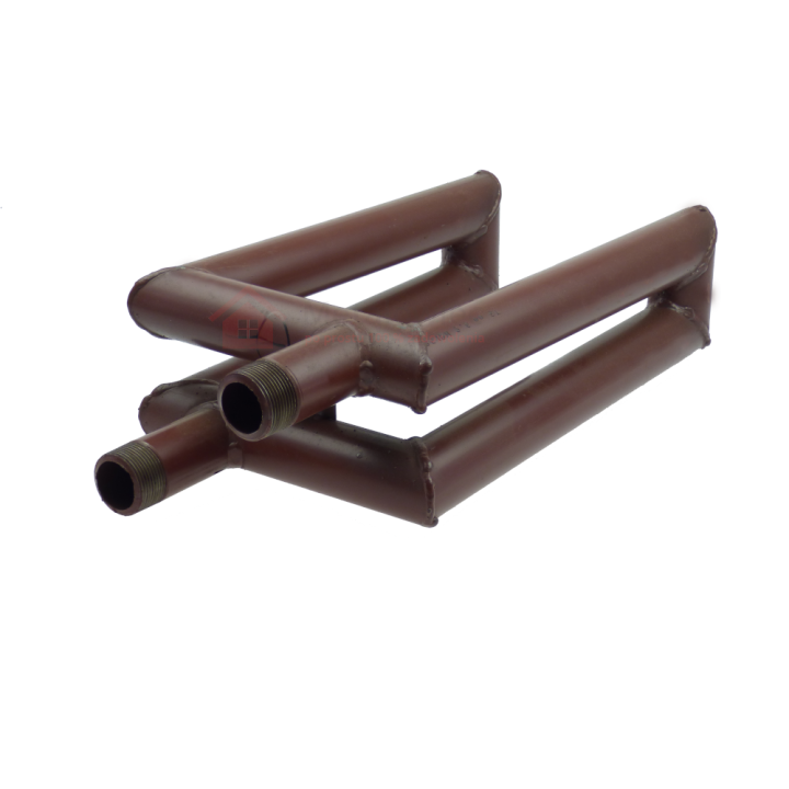

pytanie do fachowców do CO
wężownica "angielka"
czy zamiast tych gwintowanych krućców można wspawać kawałki rur gwintowanych wewnętrznie i wkręcić wyprowadzenia wody tak aby złącze gwintowane było w piecu i zachowało szczelność na oddziaływanie ognia ?
generalnie to złącze gwintowane powinno być poza zasięgiem ognia, gdzieś poza cegłą szamotową
myślę, że podwyższoną temperaturę, ale nie żar, gwint wytrzyma, zakręcony na pakuły i pastę, u ojca taka wężownica z belka 14 żyje już 30 lat i na razie, odpukać nic nie cieknie,  z tym, że mufki siedzą w glinie
