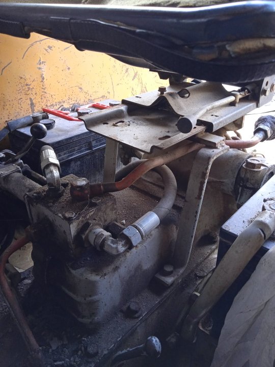

Tam gdzie masz gumowy waż jest to miejsce na dodatkowy rozdzielacz. Tyle że w tedy masz mały wydatek i ciśnienie obniżone do typowo 30.
Tymi gumowymi wężami jest podłączony dodatkowy rozdzielacz dwusekcyjny do tura. Tu gdzie rura numer 2 była zaślepka ale ja wpiąłem rurkę z gniazdem do wywrotu. I chcę albo dołożyć rozdzielacz jednosekcyjny do obsługi opryskiwacza albo wolny spływ a zasile siłownik dwustronny gniazdem od wywrotu ale do wolnego spływu bym podłączył drugi kruciec od siłownika. On powinien działać na dolnym zasilaniu bo lance ciężkie to będą opadać pod swoim ciężarem
Rozbuduj rozdzielacz do tura o dodatkową sekcję(pewnie są do kupienia) i poprowadź odpowiednie przewody do tyłu to chyba najtańsza opcja.
