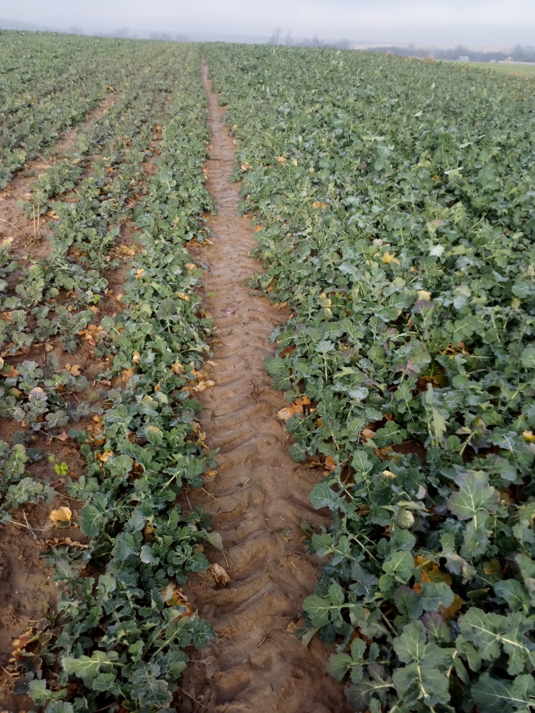

5 minut temu, grys napisał:
objazd pól widzicie próbę głębosza robiłem na prawie wszystkich polach czy to się opłaca czy nie jak sądzicie
ta sama odmiana

2 minuty temu, Leszy napisał:
To jeszcze powiedz gdzie głębosz a gdzie nie. 😜 bo różnicę fakt widać. Na jaką głębokość było robione i jaka to gleba?
po prawej od miedzy jest głęboszowane głębokość na maxx chyba 55 albo 60cm gleba według bonifikacji v ale rośnie pszenica jęczmień pod spodem jest pokład gliny ale byłem u kolegi jemu też zrobiłem kilka przejazdów i tak samo widać że większy na lllb  z podłożem wapiennym efekt identyczny
Jak masz glinę w polu to dobrze to jak nie co roku to kilka lat zruszyć głęboszem. Głębosz ma też pewną wadę i potrafi "osuszyć" pole.
zgadza się tam gdzie nie było głębosza jest grząsko jak chodziłem a tam gdzie był jest o wiele twardziej można chodzić , ale mówią że potem woda podsiąka zobaczymy
Robiłem gleboszem poprzecznie 5 klasy to potem było widać że chwasty tam większe urosły a i przy orce jakoś mniej się kurzyło. Po deszczach tam woda moment znikała a gdzie nie gleboszowane to jakiś czas kałuże były
a nie ma problemu z hmm jak to nazwać problemu z kołysanie podskakiwaniem jak w poprzek robiłeś ja kiedyś jedną uprawę chyba pod groch zrobiłem poprzecznie bochciałem żeby było ruwniutko jak na stole, to potem cały rok przeklinałem bo jak siałem to bujało na koleinach po traktorze potem opryski też byjało potem omłot i kombajnem też bujało dopiero ścierniskowy zarównał
ponoć po ukosie zalecają trzeba będzie po 13ha rocznie to akurat co 3 lata będzie zabieg
a pod warzywa super się robi po orce i po zamarzniętej glebie tylko trzeba wyczuć moment jak gleba zamarza na 4-5 cm czasami trzeba w nocy albo nad ranem wyjechać robi się lekko nie zagniata sie gleby bo mamy zmarzlinę traktor czysty chyba że za bardzo zmarznie to trochę trzęsie naj lepiej jak się delikatnie łamie gleba
Robiłem jak była chwila czasu po żniwach, potem trochę leżało poszła talerzówka i do orki nie było śladu

a próbował ktoś głębosz potem ścierniskowy czy talerzówka i siew ?? spróbuje tak w tym roku kawałek bo jak się orze po głęboszy to jest bardzo miękko a zwłaszcza pod rzepak jak się ziemia nie oblerzy to tak się bardziej radli nie ora

1 minutę temu, hubertb napisał:
Generalnie jeśli ktoś nie używał to spektakularny efekt użycia wystąpi tylko raz. Potem pole "znormalnieje".
czyli w kolejnych latach wraca do stanu z przed głębosza ?
