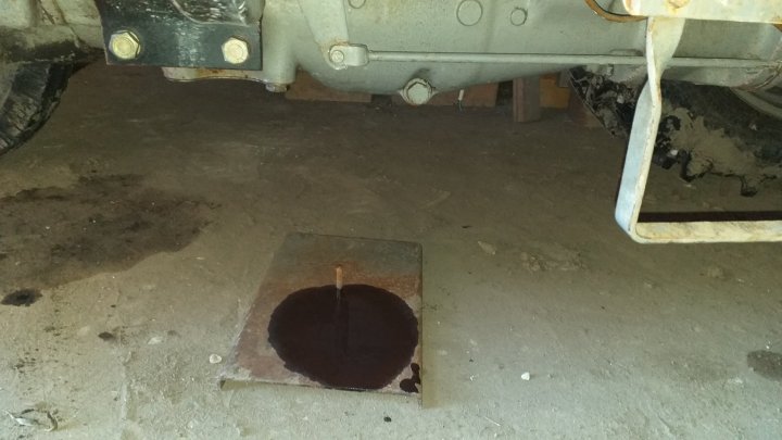

Cześć, ma problem z wyciekiem w moim MF255. Cieknie z otworu centralnie pod wajchą zmiany biegów (zdjęcie nr 2). Początkowo mało, teraz coraz więcej. Cieknie czały czas czyli podczas pracy i na postoju.  Czy to jest otwór fabryczny, czy mogę go zaspawać/zakleić? Po co jest ten otwór ? Pozdrawiam
Witam, Trzeba koniecznie rozpołowić ciągnik i wymienić uszczelniacze na wałku sprzęgłowym  oraz uszczelki pod dekielkiem na dolnym wałku (chyba tam jest oring. Robota nie jest jakaś skomplikowana.
A otwór jest potrzebny chociażby żeby odprowadzać na zewnątrz przecieki oleju, inaczej zaoleiło by się sprzegło.
Dokładnie. Tak jak napisałeś.
