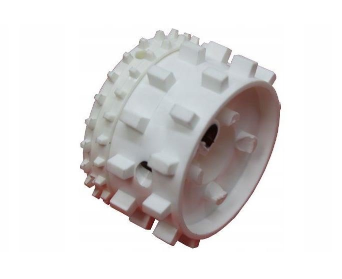

rozumiem ze w moim przypadku  /łubin gryka/ maja byc takie kółka wysiewajace :

W siewniku ( stary poznaniak, nie pamiętam modelu) ma takie kółka:

gryka i groch normalnie idzie na kółkach zbożowych, więc zapewne z łubinem nie będziesz miał problemu

Te kolka wysiewajace latwo sie wymienia/zmienia czy pol siewnika trzeba rozbierać?
Jak wałek na którym są kółka nie jest skorodowany itp, to odkręca się kilka śrubek,  co zajmuje chwilkę, a później "nawleka się koraliki" i wkłada na swoje miejsce. Takie zajęcie dla nastolatka- pomocnika, bardziej monotonne, robione mechanicznie bez zastanowienia.
