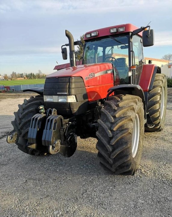

Nie działają mi dwie  przednie lampy dachowe reszta działa i morze mi ktoś podpowiedzieć czy one mają oddzielny włącznik ?
Ponieważ do świateł roboczych mam jeden dwu stopniowym włącznik którym załączam osiem lamp a dwóch dachowych nie mogę
Proszę o podpowiedź w tej sprawie

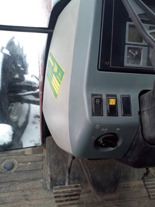

Mogłeś o to zapytać w  odpowiednim temaciku, ale jak widać to zbyt trudne, co do lamp to nie wpadłeś na pomysł aby przyjrzeć sie im bliżej? Jakbyś to zrobił to byś dostrzegł że one nie są roboczymi i mają szkła asymetryczne co oznacza że są drogowymi/ mijania. Przełącznik lamp masz pod kierownicą  na desce całkiem po prawej stronie i świecą się światła albo na przedniej atrapie albo na dachu.
Dzięki za fotę ja nie mam tego przełącznika

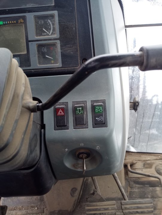

A mógłbym prosić o zdjęcie przełączników z drugiej strony bo widzę że masz w pełnej wersji ciągnik
A mój jest kupiony we Włoszech jako używany więc wiesz jak to jest
A  jeszcze zapytam Cię  Pigmej o to oświetlenie czy tak powinno być
Przełączając przełącznik świateł roboczych na raz zapalają się halogeny z tyłu na błotnikach i z przodu pod kierunkowskazami ,przełączając na dwa zapalają się z tyłu w dachu i z przodu w dachu dwie skrajne natomiast dwie wewnętrzne dachowe nie świecą i nie mam do nich włącznika/przełącznika
Czy Ty też masz tak to podłączone
Czyli podłączone mam dobrze
Więc ten przełącznik z prawej strony którego nie mam odpowiada za dwie lampy wewnętrzne w dachu tak ?
Dzięki za zdjęcie
U mnie takiego przelacznika po prawej stronie nie ma a lampy na dachu zapaja sie przelacznikiem po lewej stronie. Jedno polozenie zapala lampy nisko czyli halogeny kolo kierunków z przodu i na blotnikach tyl a drugie nacisnienie dodatkowo wlacza halogeny na dachy z przodu i z tyłu.
