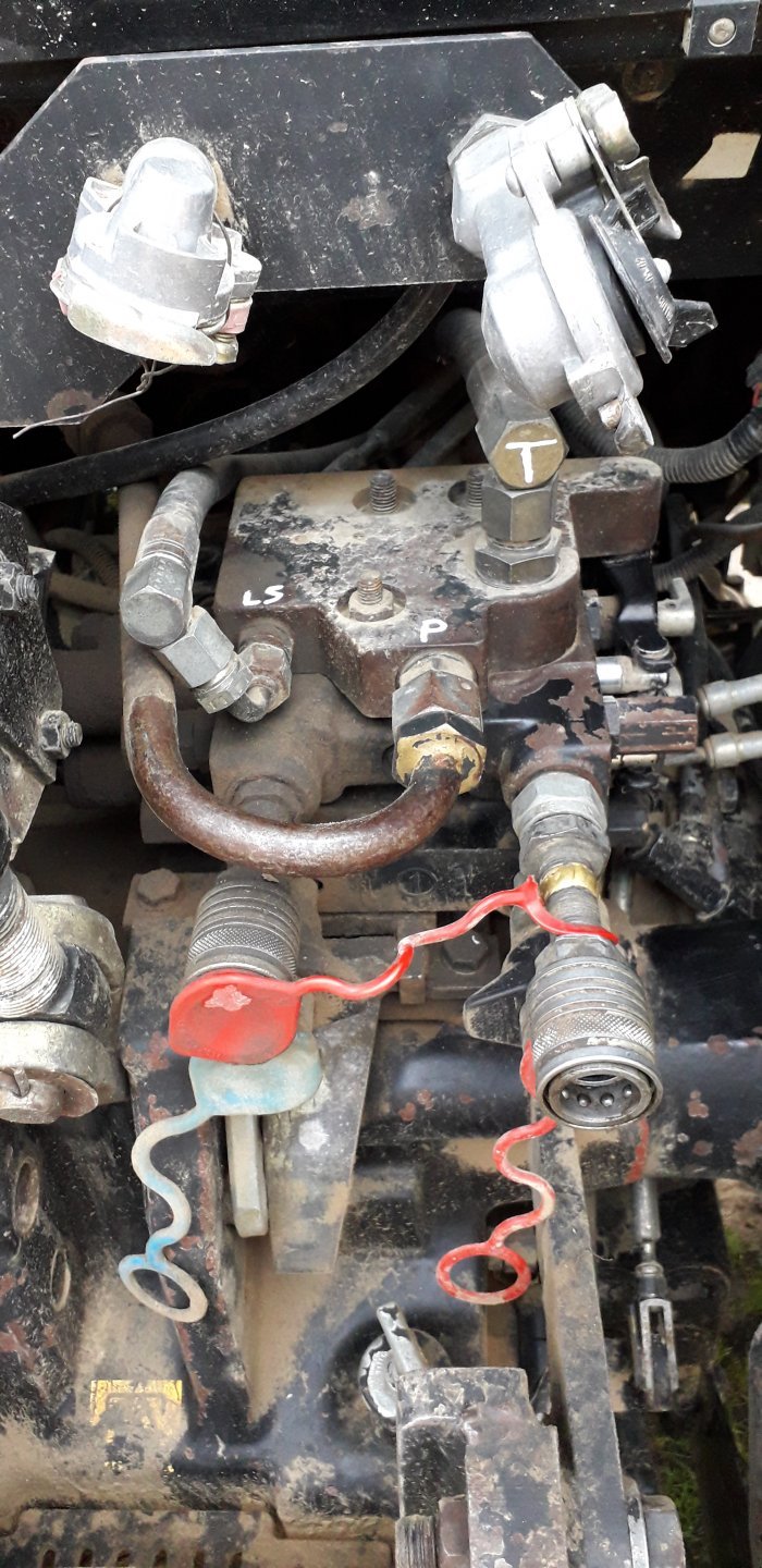

Witam mam problem z podnośnikiem w case 5150 problem polega na tym że powoli podnosi podnosnik ?  Pompa hydrauliczna po remoncie. Może trzeba wyregulować podnosnik czy systemą hydrauliczną? czytalem ze trzeba robic kalibracje. Moze  ktos wie jak ją robic?  :)
na pompie są trzy zawory.
wyjścia z tyłu
układ kierowniczy
i LS.
a mam takie pytanie do forumowiczów ciśnienie z tyłu mam 200 bar. ciśnienie standby 45bar.
czy da sie zwiększyć przepływ oleju?

Po co chcesz zwiększać przepływ? Tam jest wydajna pompa. Daj zdjęcie rozdzielacza z tylu bo nie wiem jaki tam siedzi i czy jest regulacja przepływu na wyjściach.

tak jest regulacja przepływu na wyjściach ,są takie małe wajchy.
niby przy przyczepie widać ze działa.
ale z obrotem pługa mam różnie.
czasem musze dodać wiecej gazu, bo stanie w połowie.
to stare zdjecie.
teraz mam nowe gniazda
Tak te małe czarne wajchy to regulacja. Jakby pompa byla slaba to byś nie miał 200bat ciśnienia, jedynie filtr możesz wymienić ale wątpię bo by Ci się kontrolka świeciła. Obstawiam problem w kostce w pługu. Podczep jakąś maszynę składaną hydraulicznie i sprawdź z jaką prędkością Ci ją składa.
Kosta w pługu może przepuszczać olej i dlatego tak sie dzieje.
To nie jest prawda. Pompy tłoczkowe mają to do siebie, że ciśnienie potrafią trzymać w miare zużycia, spada jednak ich wydajność, dlatego trzeba zmierzyć przepływ.
Koledzy pompe mam po remoncie cala sekcja ssaso-tloczaca wymieniona plus lozyska.
W plugu nie mam kostki.
Silownik sprawdzałem czy nie puszcza.
Podczas obrotu jedną stronę pod traktor.a druga strone gdzie olej wraca podpiolem do karnistra.
I jak silownik dojdzie do końca to nie cieknie.
No chyba że w środku przepuszcza,w połowie jego pracy.
Plug 4 kverneland
