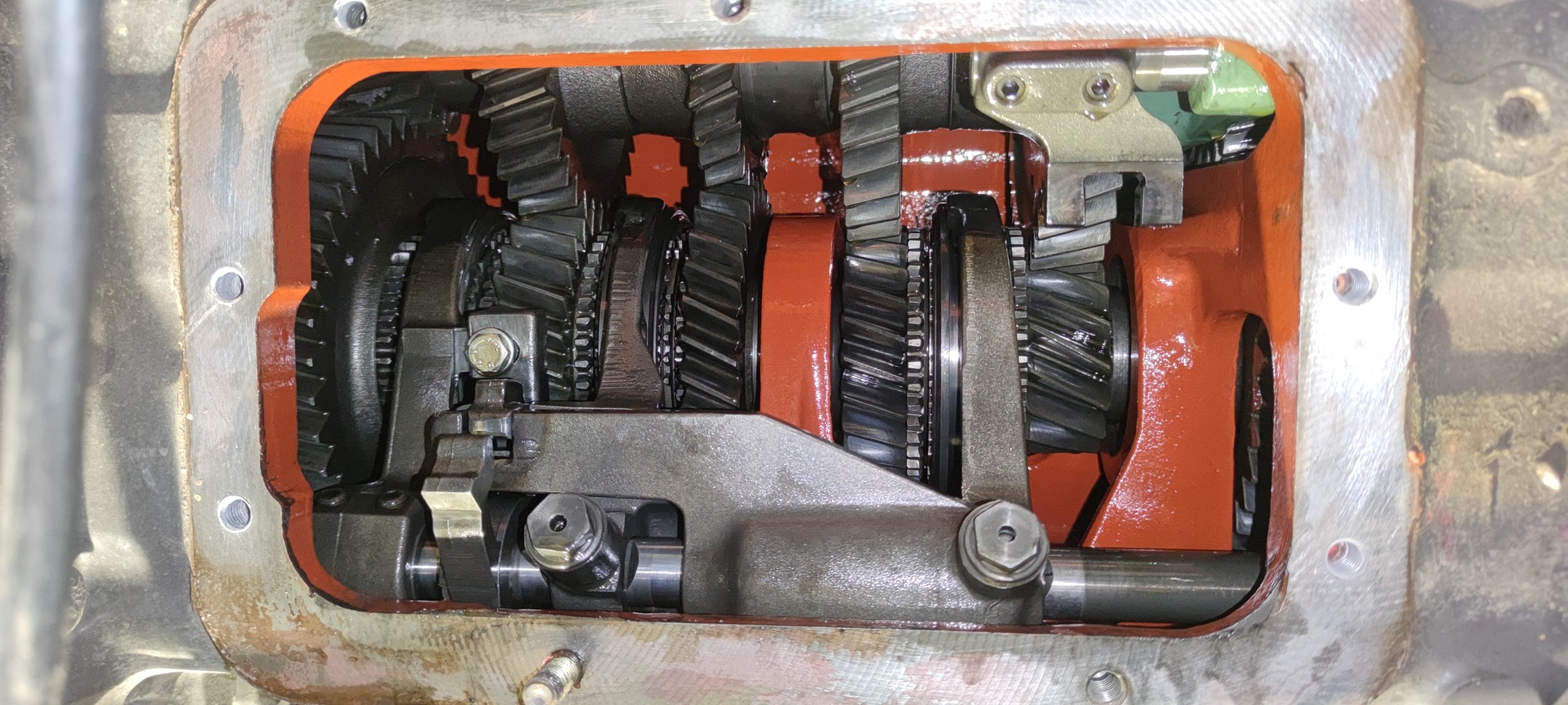

Mam w swoim posiadaniu od tygodnia ciągnik (jak w tytule ) i mam w nim pierwszy problem. Biegi na zającu według mnie fajnie płynnie wchodzą lecz gdy przełączę na żółwia to od razu wajcha zmiany biegów opornie chodzi. Z dość dużym oporem. Co może być przyczyną oraz awarią tego ?
Powiem ci w ten sposób ... Jak mam przełączone na żółwia i jestem na luzie to na drążku czuję taki lekki opór .. natomiast jak włączę pierwszy bieg  kawałek pojadę i będę chciał wrzucić na dwójkę to powiedzmy że jest okey .. lecz gdy chce zmienić położone i włączyć trójkę to drążek jest sztywny ( tak jakby zaciął się w pionie z możliwością wrzucenia 1 lub 2 )  algdy użyje ciut więcej siły poziomej na luzie to drążek dalej chodzi z takim lekkim oporem wrzucam 3 i sytuacja powtarza się tak samo jak na biegach 1-2
10 godzin temu, lukbold napisał:
blokada, mechaniczne zabezpieczanie przed przełączeniem reduktora zapewne Ci się poluzowało. Zdjąć dekiel, ustawić, dokręcić i ma działać
Gdzie ten dekiel się znajduje ? Pod kabiną z prawej strony tam gdzie wchodzą wajchy do skrzyni ?
Dnia 19.10.2022 o 19:37, grzesiek87 napisał:
Po przełączeniu na żółwia drążek od biegów jest cały czas sztywny? Czy jeśli poruszasz nim w jedną i w drugą stronę to opór ustępuje? Jeśli poruszasz i opór znika to jest ok
Dokładnie tak.
Problem taki sam pojawił się teraz na zającu . Podciagnołem sprzęgło ( pod pedałem ,gdyż zauważyłem że przy wrzuceniu biegu ciągnik jakby chciał jechać więc sądziłem że wina sprzęgła. A teraz pojawił się ten problem tu
Ma Pan na myśli tą złotą śrubkę która znajduje się w głębi całkowicie po lewej ?
Ten zaznaczony dupsel nie śmie ocierać o wybierak bo będzie uczucie, że dźwignie biegów trzyma. Zamontowany jest na stożku i zaklinowany koronkową nakrętka na pręcie który tam widać.
