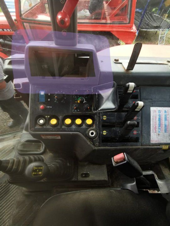

Panowie i Panie chcę kupić Same Silver 110 i wcześniej nigdy nie miałam do czynienia z tym sprzętem. Dzisiaj oglądałam jednego i mam wrażenie że brakuje w nim "jakiegoś urządzenia". Gdyby ktoś był tak miły mi powiedział mi jak to się nazywa, co daje i czemu może być wymontowane to była bym bardzo wdzięczna
Najlepsza rada jest taka… Odpuść sobie ten ciągnik. Tak są mocno wadliwe kosze powershiftu i najgorsze, że przekładni planetarnej, ktore sie tak rozlatują już praktycznie nie da się dostać. Kup sobie coś innego.
W tym miejscu raczej nie ma nic, siedziałem w kilku takich i podobnych i zawsze była tam zaślepka i tyle. A do kolegi Rowan, to wskaż ciągnik w którym nic się nie psuje i wszystko jest tak pięknie dostępne. Każda marka i model ma swoje jakieś tam słabsze i mocniejsze strony. Ja osobiście polecam tą grupę ciągników, silniki dobre i oszczędne, skrzynie nwm. Na dobrą sprawę to jak się dba tak się ma
Ja to mówie z perespektywy kogoś, który naprawia. Z silnikiem masz racje, ciągnik fajny, przyjemny w pracy, ale skrzynie lipne bardzo. I nie jest to najgorsze, że się paują, ale to, że części brak. Nie da sie wskazać takiego ciągnika, ale trzeba brać pod uwage ceny części i dostępność. Ja bym rozgladał sie w tych pieniądzach za Case 51xx, na MXa troche malo pieniędzy. Może jakiegoś starczego Agrotrona by sie kupiło.
