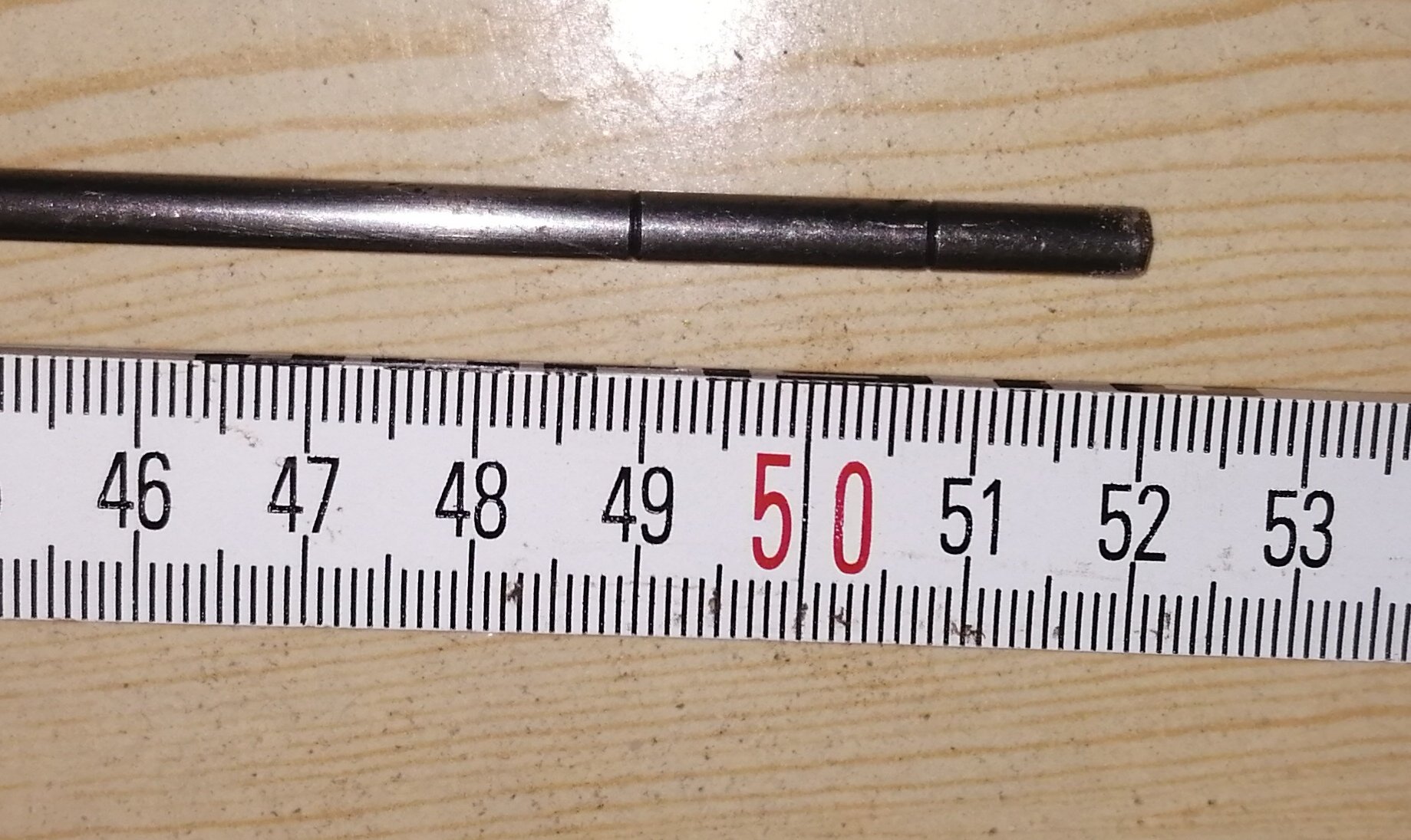

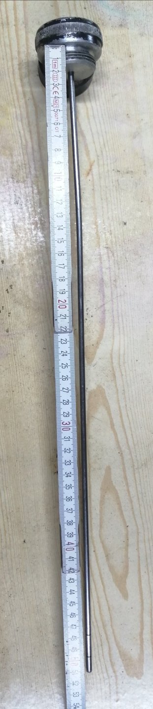

Szukaj gdzieś nieboszczyka. Jutro mogę Ci zmierzyć długość tego drutu, zaznaczysz sobie poziomy min i max i zrobisz taki jak trzeba.
Toż to samemu zrobić to pół godziny roboty.

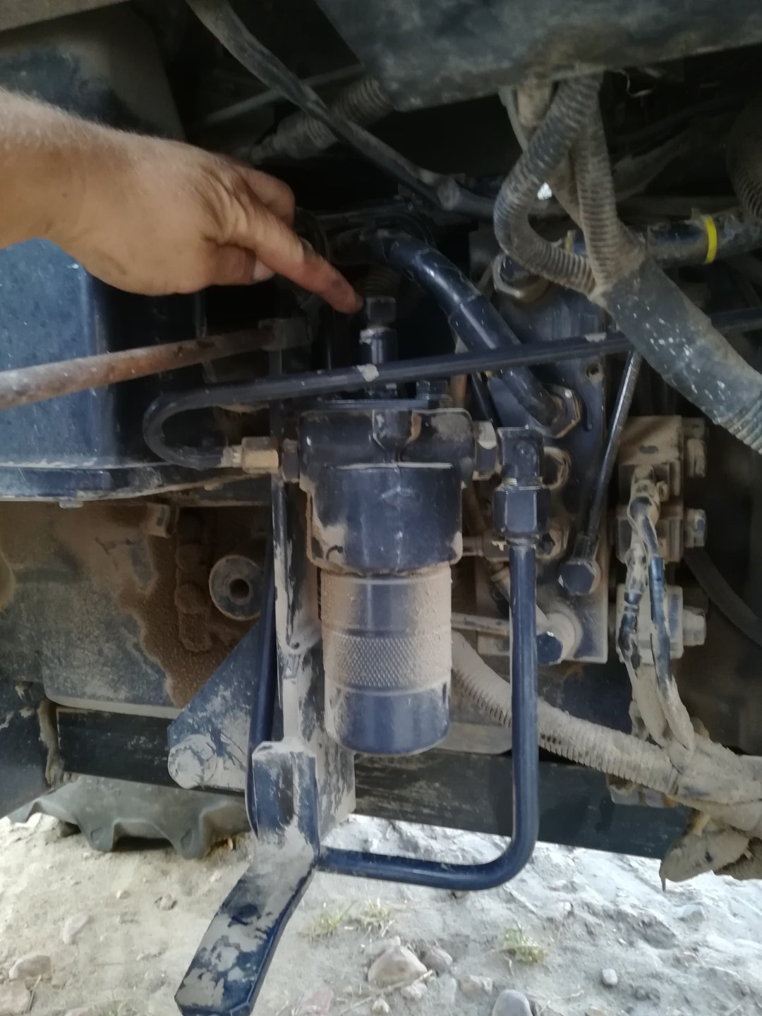

Posiadam landpower i mam problem bo pompa noe zaciąga oleju ze skrzyni prawdopodobnie jest drugi filtr wstępny zapchany  tylko nie mogę go namierzyć  moze ktoś podpowie

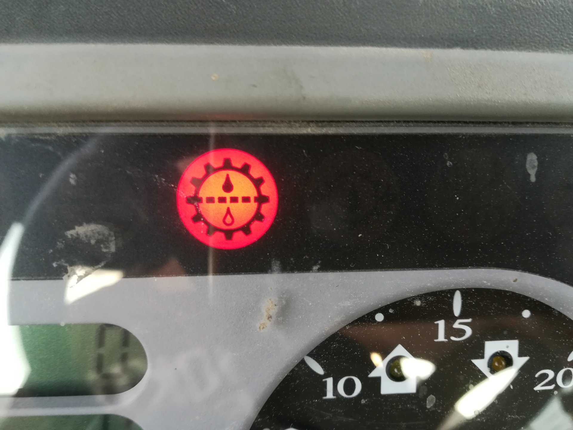

Czy mógłby ktoś podpowiedzieć co oznacza ta migająca kontrolka? Bo już się pogubiłem, jeden katalog przetłumaczony mówi, że zatkany filtr hydrauliczny, a drugi, że niskie ciśnienie w układzie niskiego ciśnienia skrzyni biegów. Czujnik sprawdzałem miernikiem dobry jest.
A ja odpowiem inaczej: zapchane filtry hydrauliczne, stąd niskie ciśnienie w skrzyni biegów. Obie odpowiedzi są poprawne. Wymień filtry (przyczyna) i zniknie niskie ciśnienie (skutek)

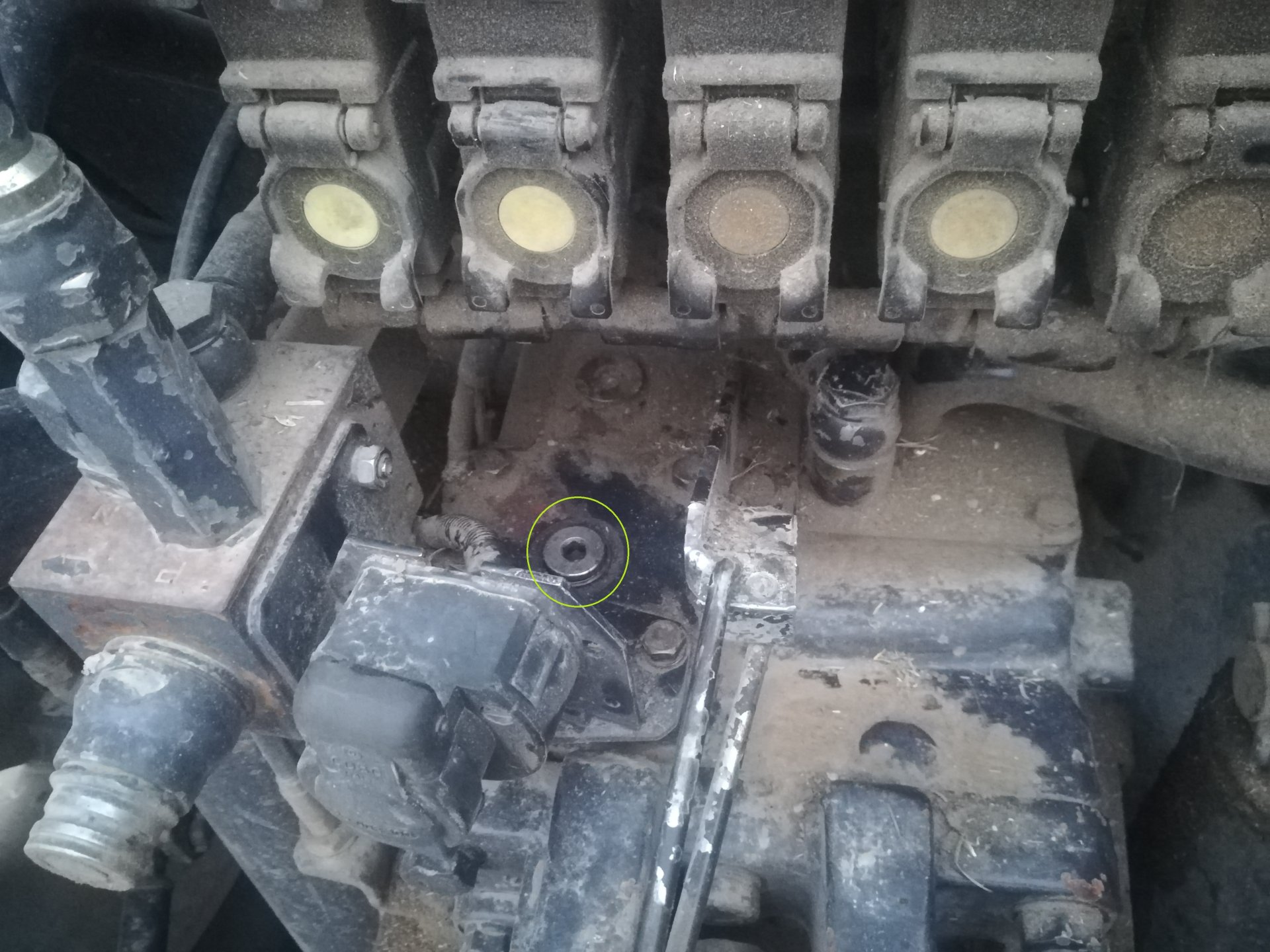

      Witam, mam problem z zaciętymi elektrozaworami od wyspy przekładni. Do tej pory miałem doczynienia ze zwykłymi elektrozaworami, włącz, wyłącz. Syf usunąłem ale nie wiem czy ma się przesuwać mały bolczyk czy grubszy trzpień. Grubszy stoi w miejscu w obudowie a mały bolczyk się przesuwa po podaniu 12v
