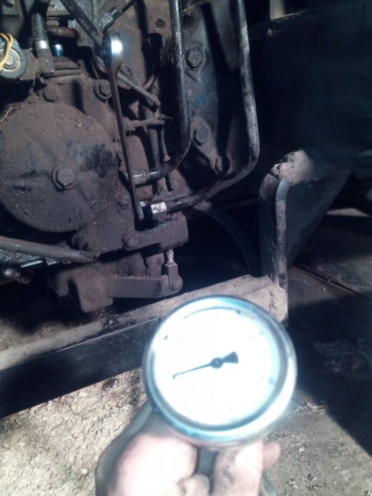

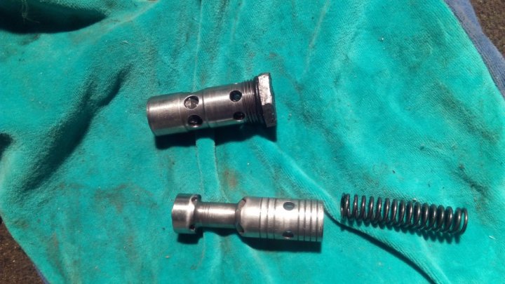

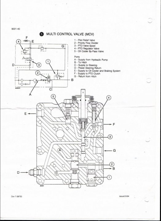

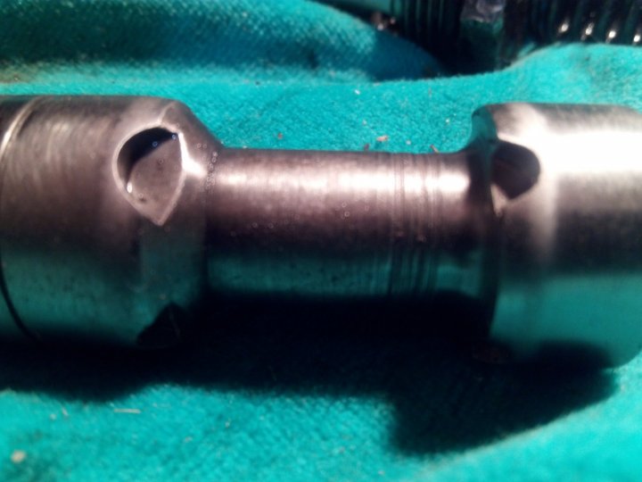

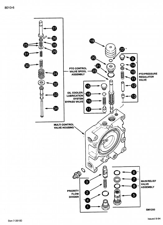

Proszę o podpowiedź co tu dalej sprawdzać. Sprawdziłem ciśnienie spoczynkowe (tzw.low stand-by pressure) na złączu diagnostycznym kompensatora pompy hydraulicznej i wynosi ono ok. 50bar. Ciśnienie to powinno rosnąć przy uruchomieniu elementów układu hydraulicznego a nie rośnie. Zaczęło sie od tego, że ciągnik przestał skręcać.
z góry dziękuję za pomoc.
