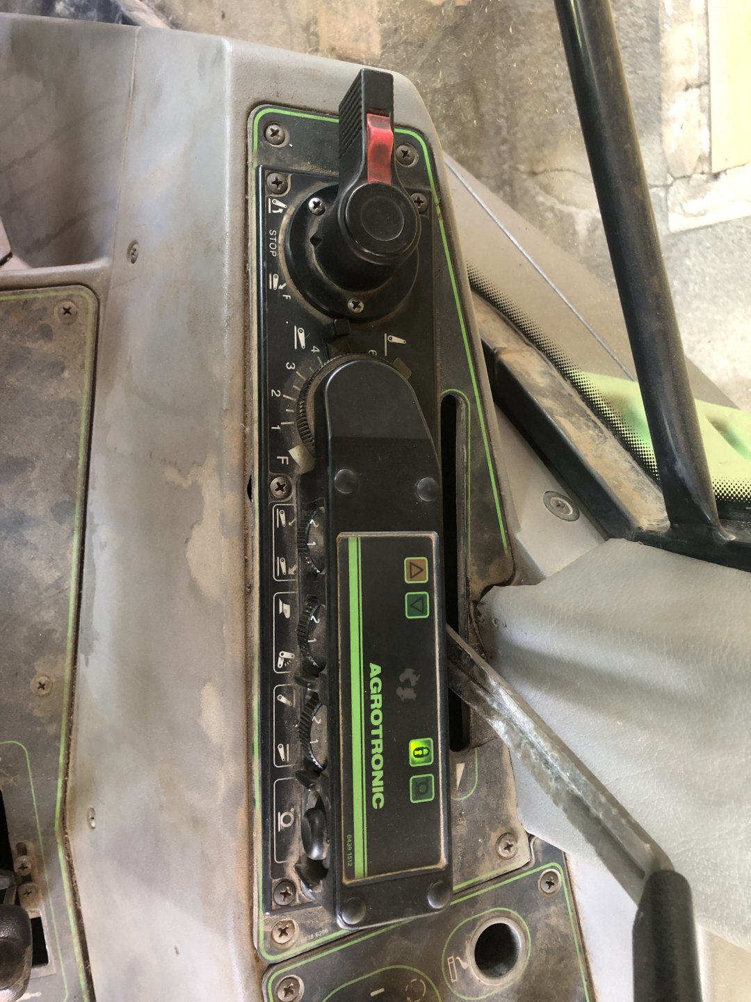

Próbuje pomoc koledze z naprawą. Odczytałem takie kody 22,31,32,35
prosze o pomoc co one oznaczają lub może ktoś mógłby udostępnić całą rozpiskę kodów. Podnoszenie nie działa z kabiny ale z błotników już działa- wyczyściłem przyciski. Zdjęcie przedstawia zabudowany sterownik
