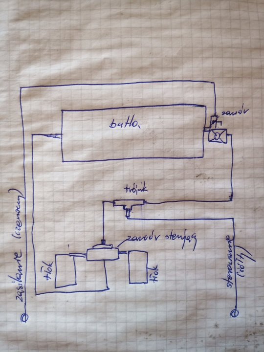

Czołem, muszę rozgryźć wszystkie elementy układu pneumatycznego w mojej BSS 10.10, bo na jednej osi pneumatyka nie odpuszcza i hamulce trzymają, dopóki nie odepnę powietrza od ciągnika. Ta przyczepa była fabrycznie do ciężarówki i układ ma regulatory siły hamowania, oraz dodatkowo jakieś urządzenie elektryczne (chyba do ABS samochodu, obecnie kable urwane), które planuję wywalić. Układ jest ogólnie jakiś niestandardowy bo butla ma dwa wyjścia - jedno pojedyncze z  jednego końca i drugie podwójne z drugiego. Co to jest to wyjście, które widać na zdjęciu i jaką pełni funkcję? Rurka od góry idzie z zasilania z ciągnika, ta niżej prowadzi do trójnika łączącego się ze sterowaniem i w dół zaworu sterującego.
Układ pneumatyczny jest ok. Ten zawór z kablami to raczej modulator siły hamowania(zrób mu zdjęcie). Trzeba najprawdopodobniej go zastąpić regulatorem siły hamowania.
Przy butli masz zawór hamulcowy z regulatorem siły hamowania.  Hamulce jednoobwodowe sterowane są tylko za pomocą tego. U Ciebie są dwuobwodowe, także niestety nie pomogę jak to ma być podłączone.
Raczej ten zawór służy do zaciągania ręcznego. Po zdjęciu czerwonej klamki przyczepa zaciąga ręczny żeby temu zapobiec zakręcasz ten zawór z pokrętłem. A jeśli chcesz go zaciągnąć to pociągasz za dźwignie z "kółkiem".
Zrób fotkę wszystkich zaworów to będziemy mieli jasność.
