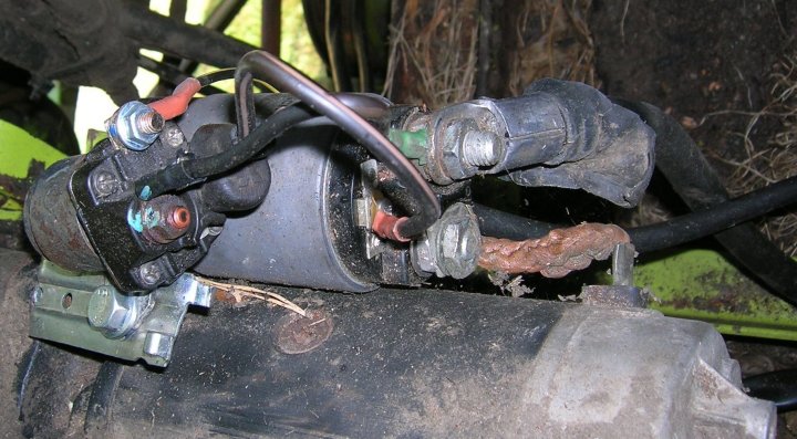

Przy rozruszniku silnika mercedes OM352 jest dodatkowe urządzenie - widoczne na zdjęciach. Czy spotkaliście się z takim czymś, co to jest? Po kablach nie nie można dojść skąd i dokąd prowadzą.
W katalogu nie ma takiej pozycji (mercator 75, strona 163), widocznie został dołożony (dlaczego i po co). Jeżeli znacie symbol, to proszę o podpowiedź. Pytam bo mam problem ze sterowaniem rozrusznikiem. A może jest niepotrzebnym elementem i można go wyeliminować?
5 godzin temu, andrzej78 napisał:
Modyfikacja czasem stosowana w ciągnikach, nie cierpi włącznik zapłonu i nie ma spadku prądu na zasilaniu  elektrowłącznika.
Sugerujesz, że ten przekaźnik jest w obwodzie sterowania cewką rozrusznika, tzn. z przycisku rozrusznika (w kabinie) uruchamiana jest cewka dodatkowego przekaźnika, jego styki prądowe (śruby m8) uruchamiają właściwą cewkę rozrusznika a ta uruchamia styki prądowe rozrusznika. Czy aby to nie przesadne - wprowadzono by dodatkowe ruchome styki na których zawsze występuje spadek napięcia. Czy dobrze zrozumiałem, jeżeli nie, to mnie popraw.
Tak to działa , a te styki są konkretne i tylko 20 cm przewodu, gdzie w konwencjonalnym rozwiązaniu występuje stacyjka  , przycisk startera , złączki i kilka metrów przewodu . Podejrzewam ,że musiał być problem z zasilaniem elektrowłącznika  skoro ten element został zamontowany.
