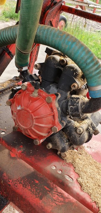

Bardzo proszę o pomoc rozpadła mi się pompa w opryskiwaczu Beyne skróciłem go z 18 do 15m bo tak mi wygodniej na pola i na ścieżki i teraz pytanie jaką pompę muszę kupić? Beczka 1000l zawieszany i jak wyżej lance 15 m 5 sekcji na rozdzielaczu, opryski ale i czasem RSM, przyznam że nie chciałbym inwestować w to nie wiadomo ile zdjęcie pompy która jest obecnie(pękła obudowa)
Właściwie każda się nada byle by wydajnościowo dała rade. Jak nie chcesz iść w koszta to polską wstaw. U siebie mam pampę TAD-LENa od 18 lat i śmiga. U ciebie na oko 160litrów na minute bym powiedział.
